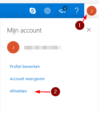

Dat openen van de MSN pagina gebeurt wel wanneer jij je afmeldt bij Hotmail door te klikken op Account > Afmelden:

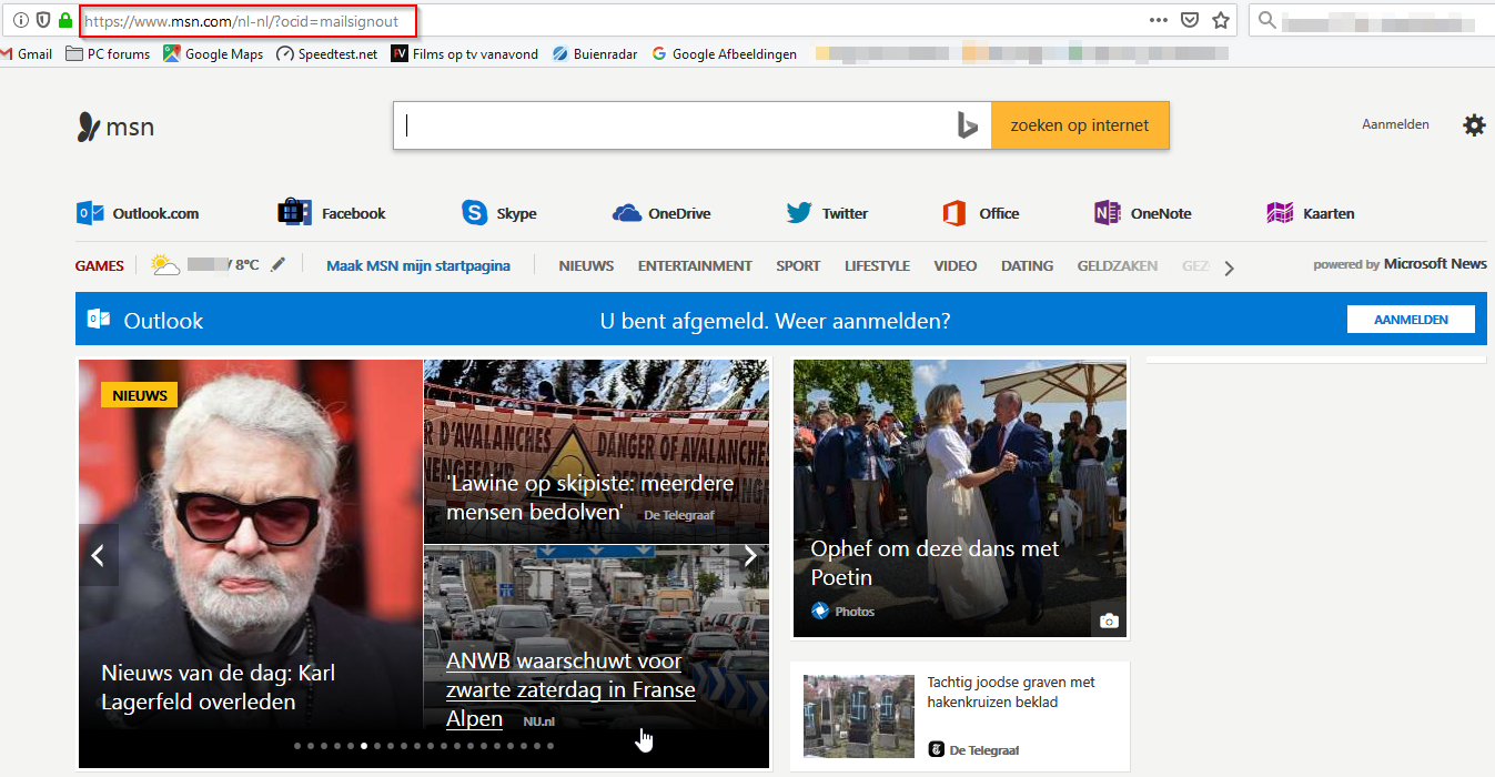

Dan word je automatisch geredirect naar deze website van MSN: https://www.msn.com/nl-nl/?ocid=mailsignout
En dan krijg je zoiets te zien:
5c6c30d06c8b6-2019-02-19_17_29_19-Hotmai
Veel oud nieuws, flutnieuws en geroddel over beroemdheden... Ik kan me haast niet voorstellen dat iemand blij is met die redirect.
