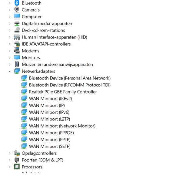

Sinds de afgelopen dagen kan mijn laptop geen wifi netwerk meer vinden. Hier heb ik heel soms last van en dan is het probleem opgelost als ik mijn laptop opnieuw opstart. Alleen helpt dat ook niet.
De probleemoplosser van Windows helpt ook niet veel op dit moment want die zegt dat ik een kabel moet aansluiten, als ik die aansluit heb ik wel internet, maar ik heb niet voor niets een laptop en wil gewoon via de Wifi op internet kunnen.
Ik zie veel over drivers updaten staan, maar ik zou niet weten welke ik moet updaten (zie foto)
Weet iemand een oplossing?
(het gaat trouwens om een ASUS N550JK-CN360H)

1 uur geleden, falstring zei:
volgens mij staat er geen wifi-adapter in de apparatenlijst.....
Dat heb je goed gezien. :top:

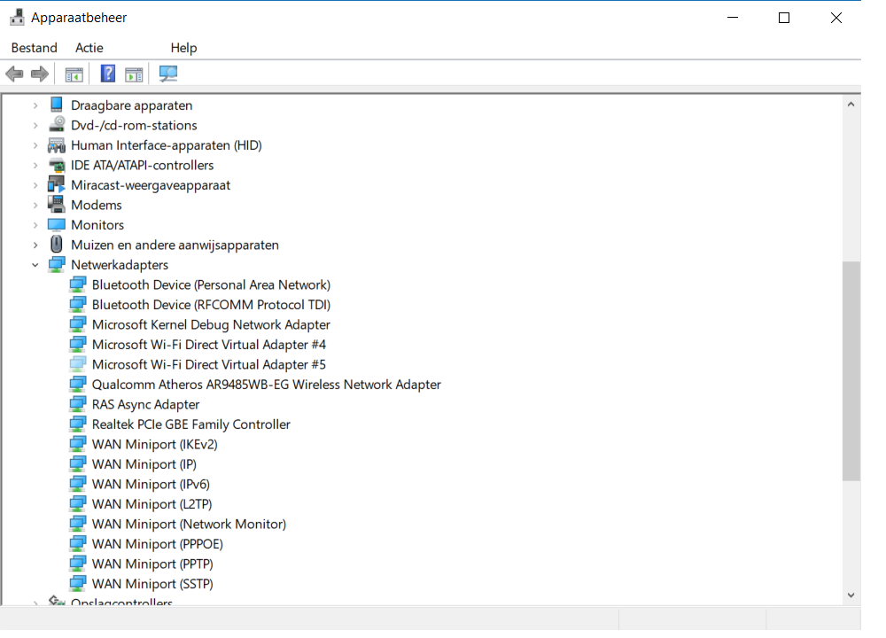

Ga in apparaatbeheer eens naar Beeld  en klik op Verborgen apparaten weergeven.
Toon ons nogmaals een afbeelding van je Netwerkadapters.
Inderdaad, nu staat je Qualcomm Atheros AR9485WB-EG WiFi adapter er wel.
