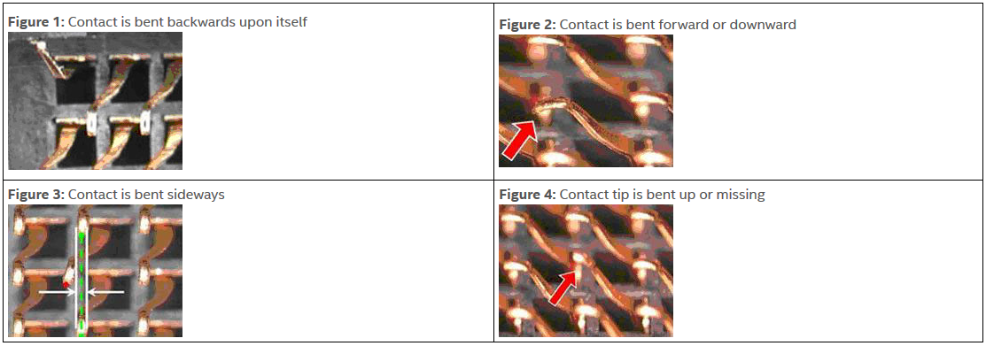

De vraag is nog steeds waarom werkt op het MB enkel in de slots 3 en 4 ( alle andere mogelijkheden bieptoon).
Dat kan verschillende oorzaken hebben, een defect moederbord kan tevens tot de mogelijkheden behoren.
Het is ook mogelijk daar de memory controller in de processor zit dat een socket pinnetje verbogen of krom is.
Dit repareren vereist toch wel wat hardware ervaring en is niet zonder gevaar. Tevens is ook gepaste apparatuur nodig.
De geheugen sloten lijken me intact te zijn daar bij het gebruik van 1 latje ze wel werken.
Een fout in de handleiding is zowat uitgesloten.

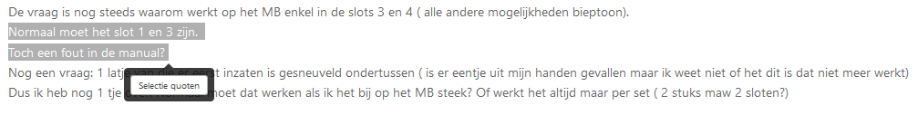

Nog een vraagje.
Hoe doen jullie dit in 1 antwoord  op verschillende berichten te antwoorden?
Ik zie juist "quote"  of  "antwoorde op bericht"
@Dasle. Ik bedoel hiermee dat je op het bericht v 8u geleden antw en ook op dat v 5u geleden in 1 post.
Thx
Selecteer de tekst in een bericht waarvan je een stuk tekst wilt quoten. Bij het loslaten van je muisknop verschijnt de optie quoten. klik op Selectie quoten
De geselecteerde tekst verschijnt als volgt in je bericht
