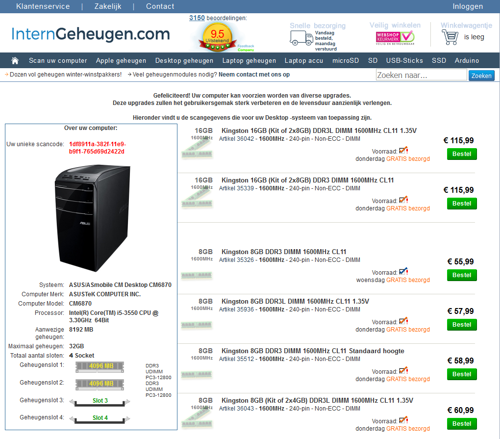

Als voorbeeld heb ik de nieuwste versie van mappreporter.exe gedownload en uitgevoerd op mijn Asus Essentio desktop pc. Hieronder wat ik daarna te zien kreeg in de browser:
5c728ea615a12-2019-02-24_13_26_47-Geheug
Volgens Speccy heeft mijn werkgeheugen een kloksnelheid van 798,1 MHz. Dat type werkgeheugen heeft de benaming DDR3-1600 (of ook wel PC3-12800)
Links onderaan zie je dat er 2 slots gevuld zijn en nog 2 slots vrij. Maximaal te plaatsen: 32 GB, verdeeld over 4 slots. Dat is 4 x 8 GB.
In het rechter paneel zie je wat voor werkgeheugen ik zou kunnen kopen.
Stel dat ik zou kiezen voor Kingston 8 GB (een kit van 2 reepjes van elk 4 GB). Dan zou die kit bij InternGeheugen.com € 60,99 kosten.
Ik klik op die kit en kom dan op deze pagina, waarop de gegevens van die kit staan: https://www.interngeheugen.com/prod/36043/kingston-8gb-kit-of-2x4gb-ddr3l-dimm-1600mhz-cl11-1_35v.html
Ik kopieer de fabrikantcode KVR16LN11K2/8 en gooi die in Google.
Dan kies ik uit de resultaten deze website van Tweakers: https://tweakers.net/pricewatch/379626/kingston-valueram-kvr16ln11k2-8.html
En dan zie ik dat InternGeheugen.com niet de goedkoopste is. Ik kan datzelfde werkgeheugen ook 4 euro goedkoper krijgen.
In dit geval is het voordeel erg klein, maar ik heb ook wel meegemaakt dat ik elders het gewenste werkgeheugen maar liefst 30% goedkoper kon krijgen.
