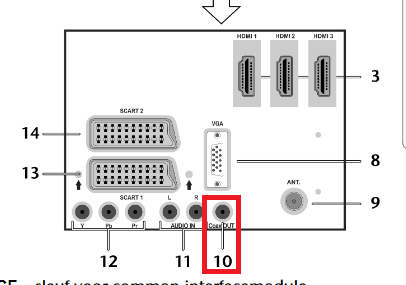

Die rood/witte tulp-aansluitingen zijn INgangen voor de TV. Er is op die TV geen analoge (rood/witte) audio-UITgang, alleen een digitale: Coax. OUT (10 in de handleiding).

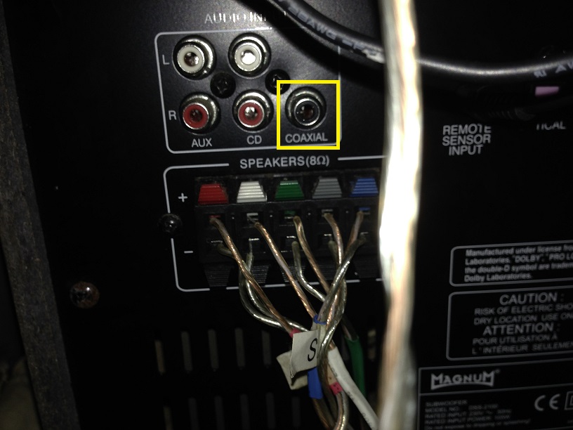

Over de Magnum DSS-2100 kan ik niet zoveel vinden, alleen deze foto van de aansluitingen:
Als dit overeenkomt met de aansluitingen op jouw toestel, verbind dan de Coax. OUT van de TV (10) met de ingang COAXIAL van de Magnum (m.b.v. een kabel met aan weerszijden een tulpstekker)
