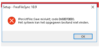

Ik was bezig met het installeren, toen kreeg ik de volgende foutmelding:
Ik begrijp het niet helemaal, maar ik heb misschien iets heel stoms gedaan.
Ik wilde mijn externe Harde schijf Formatteren om met een schone lei te beginnen.
Heb mijn belangrijke bestanden nog wel op een andere Harde schijf.
In plaats van  schijf F, heb ik schijf E geformatteerd.
Is dit misschien de foutmelding?

1 uur geleden, mvmalssen zei:
Klopt het dat op dat ogenblik Windows back-up bezig was met back-uppen? Kijk eens of die nog bezig is.
Niet te veel hooi tegelijkertijd op de vork nemen.
