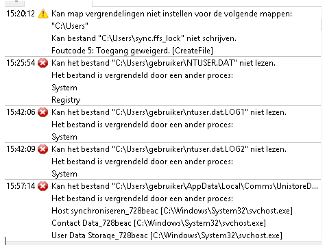

Dat ging helemaal goed, tot ik bij synchroniseren mappen vergelijken ( pagina 19 vaan de handleiding) kwam.
Hier kreeg ik constant foutmeldingen
Ik heb maar alle foutmeldingen naar Word gekopïeerd en dat zijn 16 pagina's.

Die foutmeldingen zijn normaal wanneer je de volledige map van je gebruikersaccount hebt ingesteld om te back-uppen.
In dit geval wordt ook de onzichtbare map Appdata in je back-up meegenomen. In die map zitten nogal wat bestandjes die op het ogenblik van het back-uppen door Windows zelf in gebruik zijn en daarom niet vrijgegeven worden. Deze bestandjes zijn voor u totaal onbelangrijk en moet je daarom aan "uitzonderingen (Filter)" toevoegen. Zie hoofdstuk Synchroniseren, specifiek vanaf pagina 27.

Instellingen oké? Zo ja, voer dan eens een Synchronisatie uit. Zie vanaf pagina 25 (onderaan).
Je krijgt dan terug die foutmeldingen, maar in dat hoofdstuk staat uitgebreid beschreven hoe je die blijvend kunt negeren door die aan het Filter (uitzonderingen) toe te voegen. Lukt dat niet, vraag maar op hoor!
