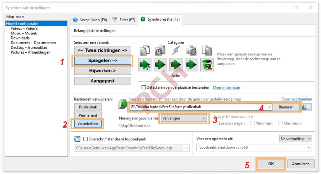

Klik op het GROENE tandwielicoontje, links van de knop Synchroniseren en voer de instellingen uit zoals in deze afbeelding is weergegeven. 1115394498_FreeFileSync10.10000.thumb.JPG.230e12feff5c530b56af6b0fe321c4ed.JPG

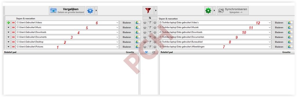

Stel nu de bron- en doelmappen in zoals in deze afbeelding is weergegeven. De volgorde van uitvoeren heb ik genummerd. Voor meer info kun je altijd nog terecht in de handleiding pagina 8 vanaf hoofdstuk "Laten we beginnen met de instelling daarvan".951512207_FreeFileSync10.10001.thumb.JPG.0280b76770349a190af016cbeac2e096.JPG

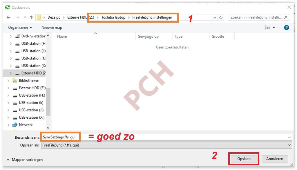

FreeFileSync is nu ingesteld. Sla daarom deze instellingen al eens op zoals ik onderstaand heb afgebeeld. Merk op dat mijn externe harde schijf een andere naam heeft dan die van u, maar dat is hier niet belangrijk.
Om er zeker van te zijn dat je instellingen goed staan, kun je me dat eerst even tonen door eenzelfde afbeelding te maken als de twee eerste die ik hier geplaatst heb. Toon ze maar eens.

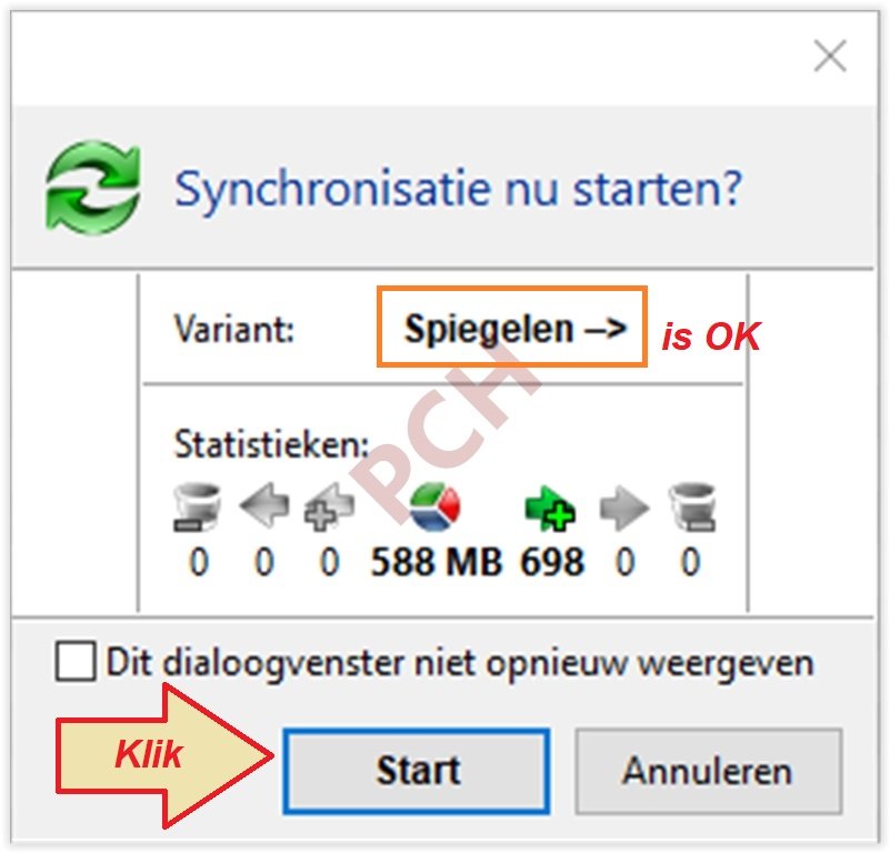

Klik nu op de knop Synchroniseren (rechts van het groene tandwielicoontje).
Het programma maakt nu zelf eerst een vergelijking. Van zodra het daarmee klaar is wordt je gevraagd de Synchronisatie te starten. Zie onderstaande afbeelding.

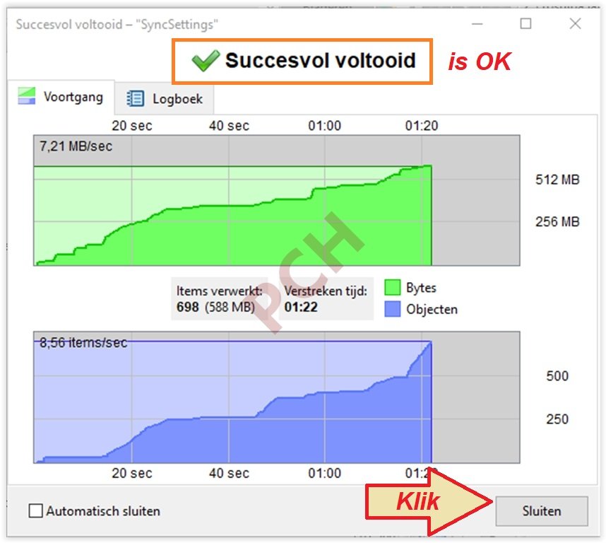

De eerste back-up (Synchronisatie) kan even duren. Laat je echter niet misleiden door de tijdsindicatie want dat klopt zelden. Moest je toch nog foutmeldingen krijgen, klik dan in dat venstertje op Negeer alles om  de synchronisatie voort te zetten. Zodra de Synchronisatie voltooid is klik je op Sluiten.
Als je foutmeldingen hebt moeten negeren dan krijg je daar na afloop van de Synchronisatie een lijst van te zien. Maak er dan een afbeelding van en toon ze me.

Ben bezig om mijn bron- en doelmappen in te stellen.
Als ik naar jou voorbeeld kijk, ziet het bij mij toch iets anders uit nl.
Bij punt 4 van de instellingen heb ik nog FreeFileSync back-up daartussen staan.
Ben nu wel heel voorzichtig geworden en niet meer zo iets doen.
