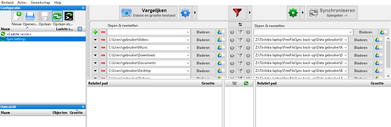

Als ik naar jou voorbeeld kijk, ziet het bij mij toch iets anders uit nl.
Bij punt 4 van de instellingen heb ik nog FreeFileSync back-up daartussen staan.
Goed opgemerkt!
Ik heb in mijn test blijkbaar niet helemaal dezelfde mappenstructuur ingesteld dan bij u, wat wel mijn bedoeling was.
Maar zoals u in de afbeelding toont is dat de juiste locatie voor het toewijzen van de FreeFileSync prullenbak.
Als je klaar bent met de instellingen dan laat je me de gevraagde afbeeldingen maar even zien ter controle alvorens je een eerste Synchronisatie uitvoert.
  • Reacties 90
Kun je ook eens een afbeelding tonen van de instelling "Synchroniseren" (op groen tandwieltje klikken) ?

Dat ziet er goed uit.
Voer nu maar een synchronisatie uit. Dus gewoon op de knop Synchroniseren klikken.
