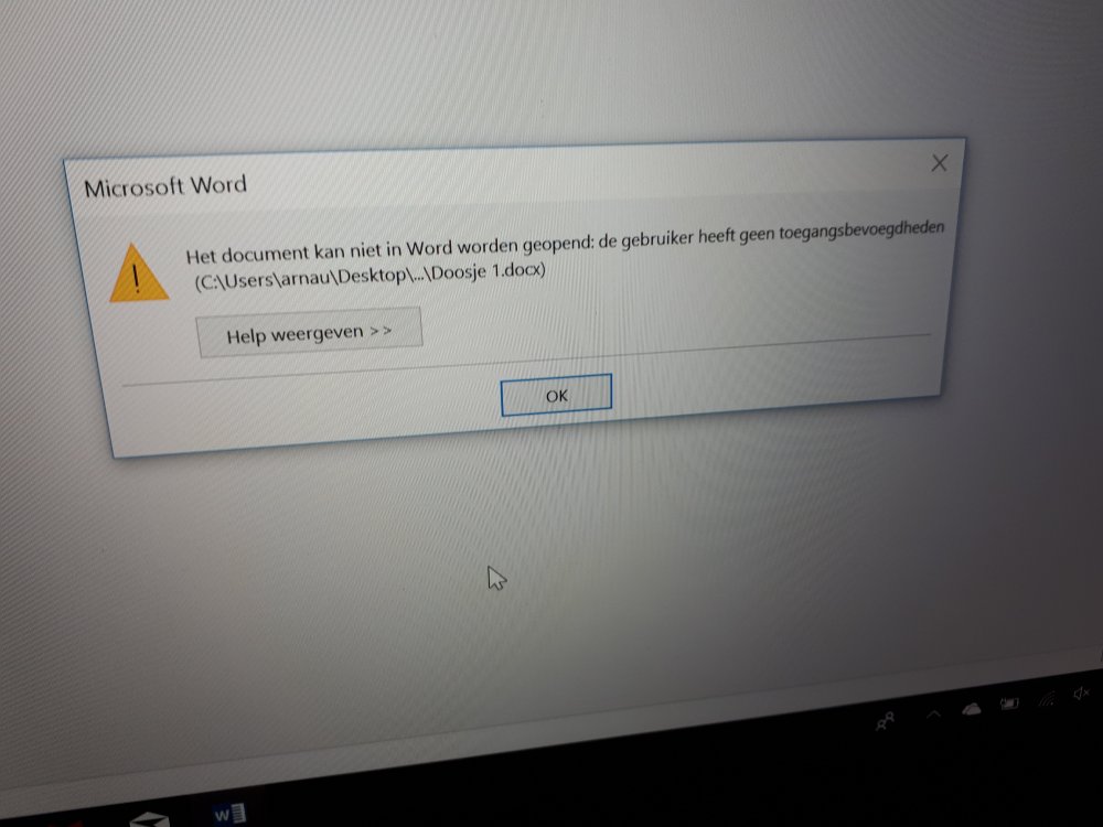

Ik heb mijn back-up bestanden van mijn oude pc op mijn nieuwe pc gezet.
Ik kan jammer genoeg de bestanden niet openen en krijg volgende melding: "Het document kan niet in Word geopend: de gebruiker heeft geen toegangsbevoegdheden ... (+ locatie van bestand).
Het is waarschijnlijk een kleinigheid maar wel zeer belangrijk, ik kan namelijk niet ana mijn documenten.

2 hoe/waarmee heb je die van je oude naar je nieuwe pc overgezet ?  (want ik heb het vermoeden dat dààr iets niet juist gebeurde gezien in je plaatje het 'pad' verwijst naar het bestand doosje 1.docx dat... op je buraublad zou staan?

4 ga ook eens naar je verkenner, naar dàt bestand, klik er op en kies voor 'openen' : lukt dit dan wel?  (want ik heb zo'n vermoeden dat op je bureaublad enkel een (foute) snelkoppeling staat die dood loopt... ?

4. ik bedoel: open verkenner, ga naar je bureaublad, naar dat bestand, klik er rechts op en kies voor Openen. (enne: er staan bij het icoon van dat bestand toch geen snelkoppelingspijltjes?)
en nu ik dat van je xls-bestand lees begin ik me vraagtekens te stellen.. Zelfs een alleen-lezen exelbestand moet exel normaal nog openen.
'k begin in de richting van rechten voor die map te denken...

4) heb ik juist gedaan maar geeft hetzelfde resultaat
ik heb effectief 1 bestand kunnen opkrijgen door aan iets te 'prutsen' van de rechten, maar geen idee wat ik toen gedaan heb  😄

Je kan dit eens  proberen: zo'n niet-te-openen-bestand in een nieuwe map kopiëren en kijken of ze in die nieuwe map wèl opent. (als dat lukt, moet je niet met rechten gaan zitten werken)
hey,
Ik heb de bestanden gekopieerd naar een andere locatie. Ik heb een paar bestanden geopend en hier kon ik er terug aan . … top !!!
Dank u voor jullie hulp!!
Mooi dat het je op die manier lukte - het gaat niet altijd zo, maar dit is wel de makkelijkste manier.
