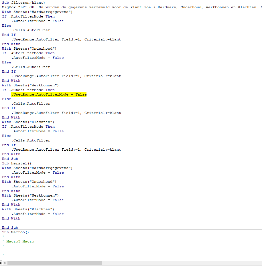

Wederom dank, is helemaal gelukt.  Heb alle data ondergebracht in 1 werkblad. Zou alleen nog een pop-up willen zien dat wanneer je de klant selecteert je ook ziet dat er iets gebeurd. Bijvoorbeeld: klantgegevens worden verzameld. Maar alle lof !
Ik naam aan dat je het voorbeeld van Haije  gebruikt?
Plaats dan elke keer voor de regel With sheets.... in de macro  Sub filteren(klant) (te vinden in module 1)
msgbox "Nu worden de gegevens van blad naam van het blad verzameld"
bv.
Sub filteren(klant)
msgbox "Nu woden de gegevens van blad Hardwaregegevens verzameld"
with sheets ("Hardwaregegevens")
aangepast door emielDS
Dankjewel Emiel!
Het werkt, maar er (na de 1e keer) ontstaat een foutmelding?! Zie melding
Ik weet niet of dit te maken heeft met het feit of er dan al of niet data aanwezig is.
Het zou mooi zijn als er geen data in het betreffende tabblad is dit wordt gemeld als pop-up
Geen data gevonden in TAB
