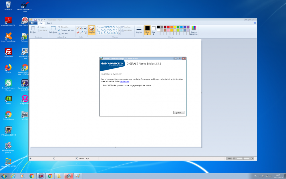

Probeerde nog eens om de kaartlezer te installeren maar dit lukt nog niet.
Nog steeds foutmelding dat hij een logbestand ergens in systeem32 niet vindt.
Wat kan ik verder nog doen?

Hey,
ja die foutmelding lijkt me identiek.
In bijlage zo een logje dat ik dan krijg. Hj vraagt ook wilt u een nieuw bestand maken en dan klik ik ja maar krijg een leeg bestand.

Ik denk dat je profiel corupt is.
Probeer via Configuratiescherm - Gebruikersaccounts en Ouderlijk toezicht - Gebruikersaccounts toevoegen of verwijderen een nieuwe account (met admin rechten) aan te maken.
Log dan in met die account en test uit of al je programma's ook werken onder die account.
Test ook of de bestanden die je opslaat, in de map mijn documenten van je profiel terechtkompen.
Ga online en test of de bestanden die je download in de map downloads van je profiel terchtkomen.
Alle bestanden die je niet wil kwijtraken, kan je overzetten van de oude naar de nieuwe account.
Het kan wel zijn dat je voor sommige programma's de instellingen (opties) opnieuw moet bekijken en bijwerken naar eigen voorkeur.
Dan bedoel ik onder andere mail programma's en browsers.
Daarna kan je de oude account verwijderen.
