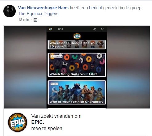

facebook malware

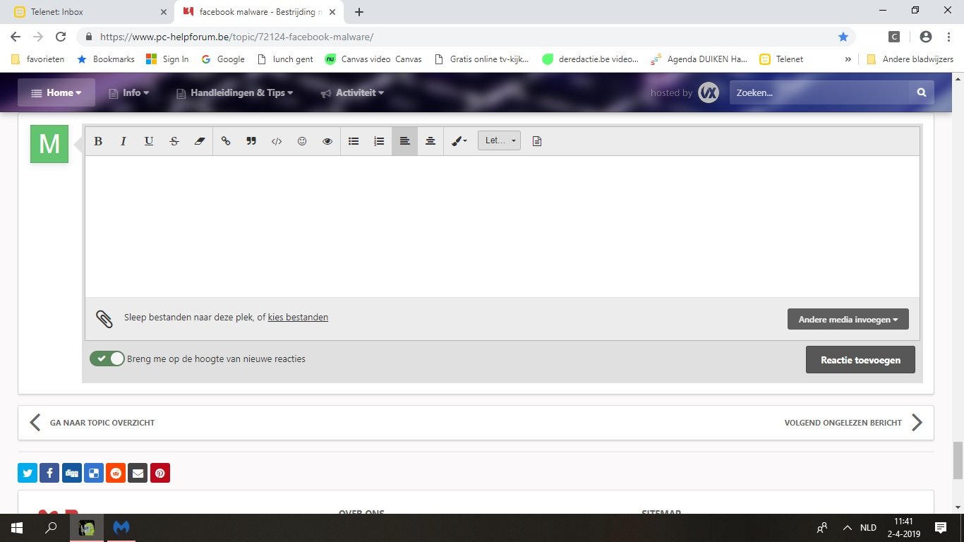

Post het logbestand als bijlage in je volgend bericht.
Hoe u een bijlage kunt toevoegen aan het bericht leest u hier.
