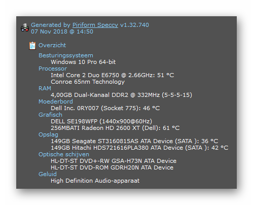

Niet elke pc wordt even goed gekoeld. Ik heb mijn Dell pas nog schoongemaakt. Toch blijven de temperaturen aan de hoge kant; dat is eigenlijk altijd zo geweest bij mijn Dell. Ik heb meerdere pc's en de andere pc's blijven koeler dan de Dell.
Hieronder een knipsel van Speccy vlak nadat ik mijn Dell had voorzien van een schone installatie van Windows 10 Pro, 64-bit:
5cadc0515a304-speccy_Dell_Inspiron_win10
Ha, ik dacht dat ik die schone installatie kort geleden had uitgevoerd. Blijkt toch alweer 5 maanden geleden te zijn.
maar deze valt dus (zie eerste plaatje) blijkbaar goed mee? - al weet ik niet of de pc mogelijk pas net opgestart was toen dit speccy werd genomen...

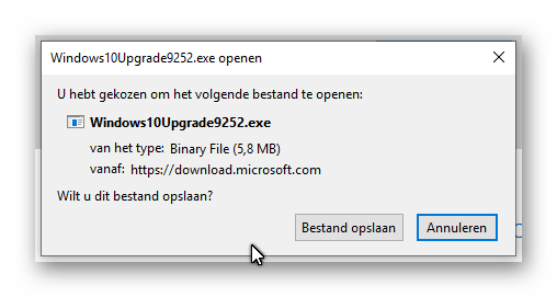

Nee, niet via versie 24074. Je moet direct de nieuwste versie van Windows 10 binnenhalen. Dat doe je door met de Dell van je kennis naar deze website te gaan: https://www.microsoft.com/nl-nl/software-download/windows10
Klik daar op de knop Update nu.
Je ziet dit venstertje:
Klik op Bestand opslaan. Ga daarna naar de download map > rechtsklik op het gedownloade bestand > Als administrator uitvoeren.
Je krijgt dan direct versie 1809 van Windows 10. Dat is op dit moment de meest recente versie.
Je hoeft dus geen opstartbare dvd of USB stick aan te maken. Overigens verdient het wel aanbeveling om vooraf een back-up te maken van alle persoonlijke bestanden. Gewoon voor de veiligheid.
