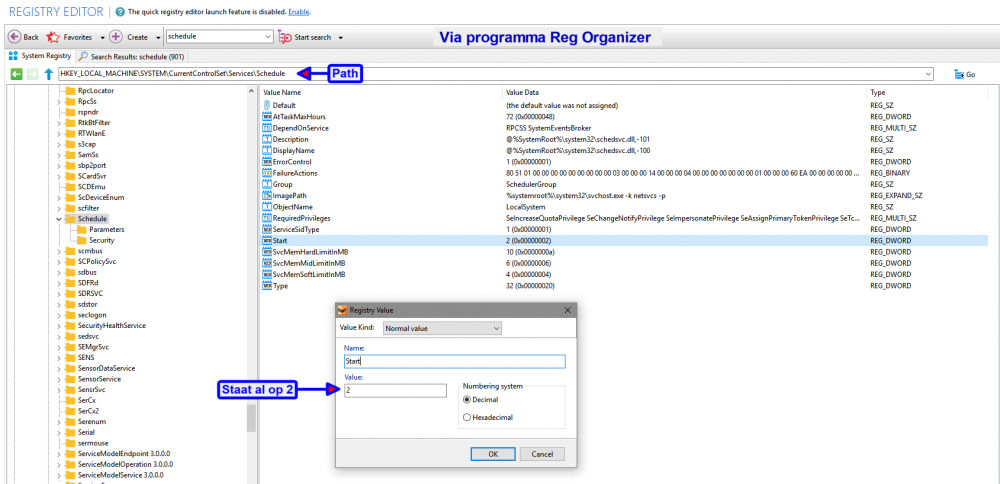

Ga naar regedit (zoeken / regedit typen)
Daar zoek je
HKEY_LOCAL_MACHINE\SYSTEM\CurrentControlSet\services\Schedule
Aan de rechterklant ziet je start en dubbelklik je erop en geef getal 2
Herstart de pc
aangepast door stegisoft

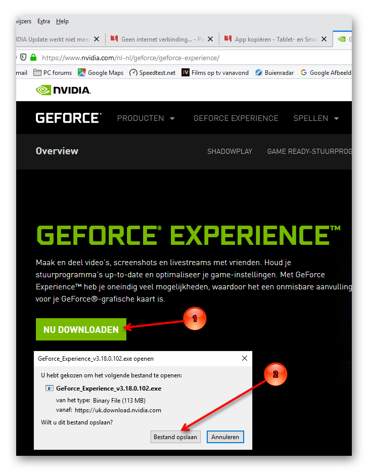

Met een plaatje erbij:
21 minuten geleden, porrelaar zei:
Sla het bestand op en voer het uit. Je installeert dan de nieuwste versie van NVIDIA GeForce Experience.

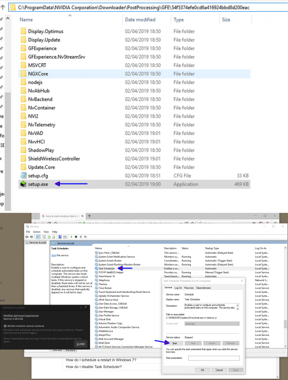

Beste Porrelaar, bedankt.
Ik heb alle stappen uitgevoerd, maar weer het vervelende bericht?
Is het mogelijk dat Firewall of Defender de procedure tegenhoud?
Het lijkt dat NVIDIA Experience ook niet geinstalleerd is?
Ik heb wel een Windows Restore Point gemaakt alvorens de Uninstall?
James48
aangepast door james48
