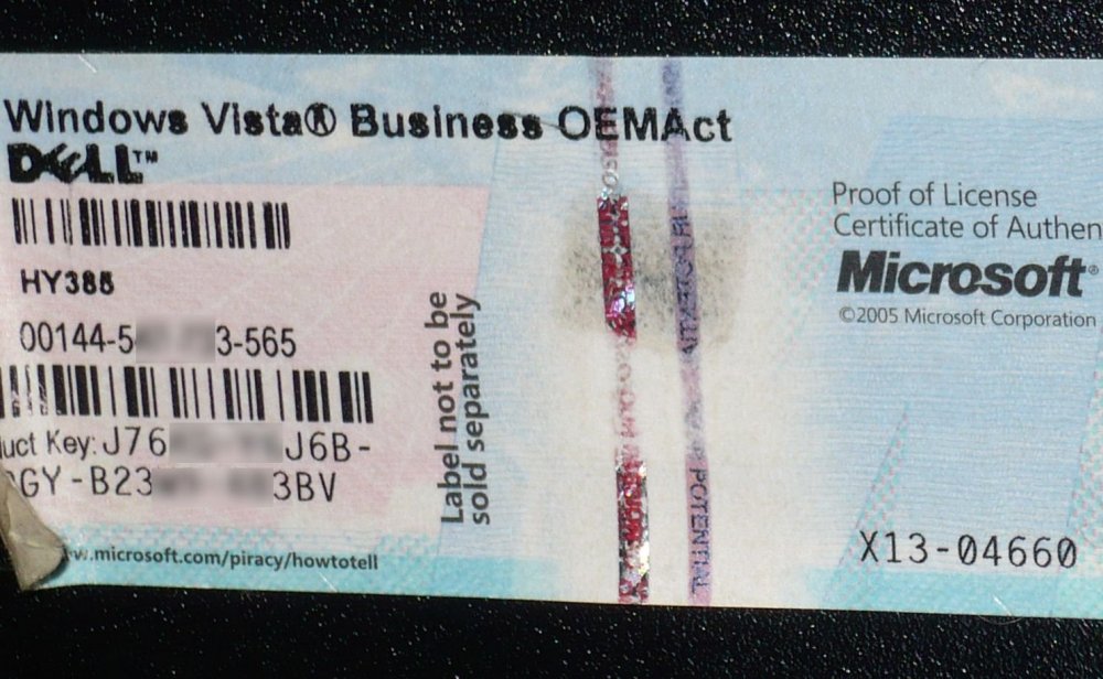

De bedoeling is trouwens dat er maar even een 7 op komt te staan en dat ik die 7 praktisch dadelijk naar de 10 ga overzetten.   (backup is al gemaakt dus)
