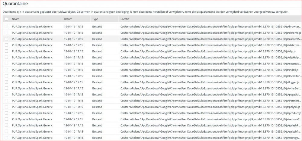

Geachten,
Ik installeerde Malwarebytes (proefversie voor 14 dagen), voerde een eerste scan uit, en deze
detecteerde 238 bedreigingen.
Heb deze in Quarantaine geplaatst.
Zie een knipsel hieronder:
Moet ik nu deze bedreigingen "herstellen" of ze "verwijderen" ?
Graag een seintje a.u.b.
Gegroet.
Rolle.
PS.:  Deze versie is en proefversie, bestaat er een free versie die doorlopend werkt ?
Laat je maar even in Quarantaine .

Ik heb je deze stappen laten doen omdat Malwarebytes aardig wat had gevonden. Je heb de stappen netjes uitgevoerd waardoor je pc weer schoon is.
Dan over de items die Malwarebytes in Quarantaine heeft geplaatst, die kan je nu laten verwijderen.
Daarna kan je de laatste stap doen:
Malwarebytes kan je laten staan en één maal in  de week (na te hebben geupdate) je pc mee scannen.
Hier de handleiding hoe je Mbam instelt als gratis: https://www.pcwebplus.nl/phpbb/viewtopic.php?f=325&t=21101

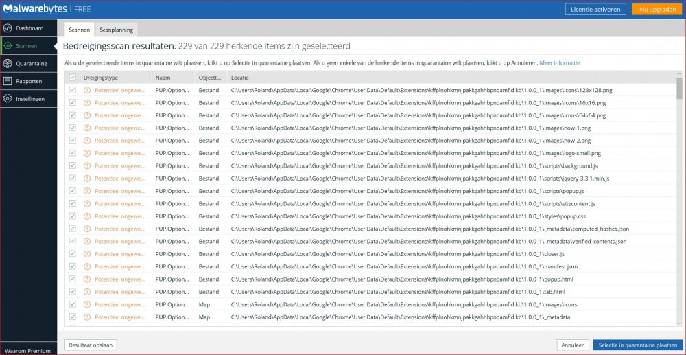

Beste abbs,
Een leek heeft altijd vragen......
HOEFT VANDAAG NIET te ANTWOORDEN, HET IS PASEN VOOR IEDEREEN !!
Ik liet Malewarebytes "runnen" (1 X per week) zoals u suggereerde.
Ik kreeg terug 229 bedreigingen.
Zie bijlage.
Moet ik deze nu in Quarantaine zetten, of Verwijderen ?
Ik hoef toch niet telkens de ganse ganse procedure van vorige week te herhalen ?
Graag een seintje volgens uw planning.
Prettig Paasfeest.
Rolle.

Vragen staat vrij en daarom is daar is dit forum voor bedoelt.
Als je met Malwarebytes heb gescand en er worden items gevonden is het het beste de items altijd eerst in Quarantaine te plaatsen (soms word er wel eens wat verwijderd wat niet weg hoeft en kan je het
altijd weer terug zetten).
En na een aantal dagen als alles gloed blijft gaan dan kan je de items verwijderen.
Het stappenplan wat ik je liet doen hoef je dan niet te doen, alleen mocht je iets niet vertrouwen kan je altijd weer een onderwerp hier aanmaken en kijken we verder.
