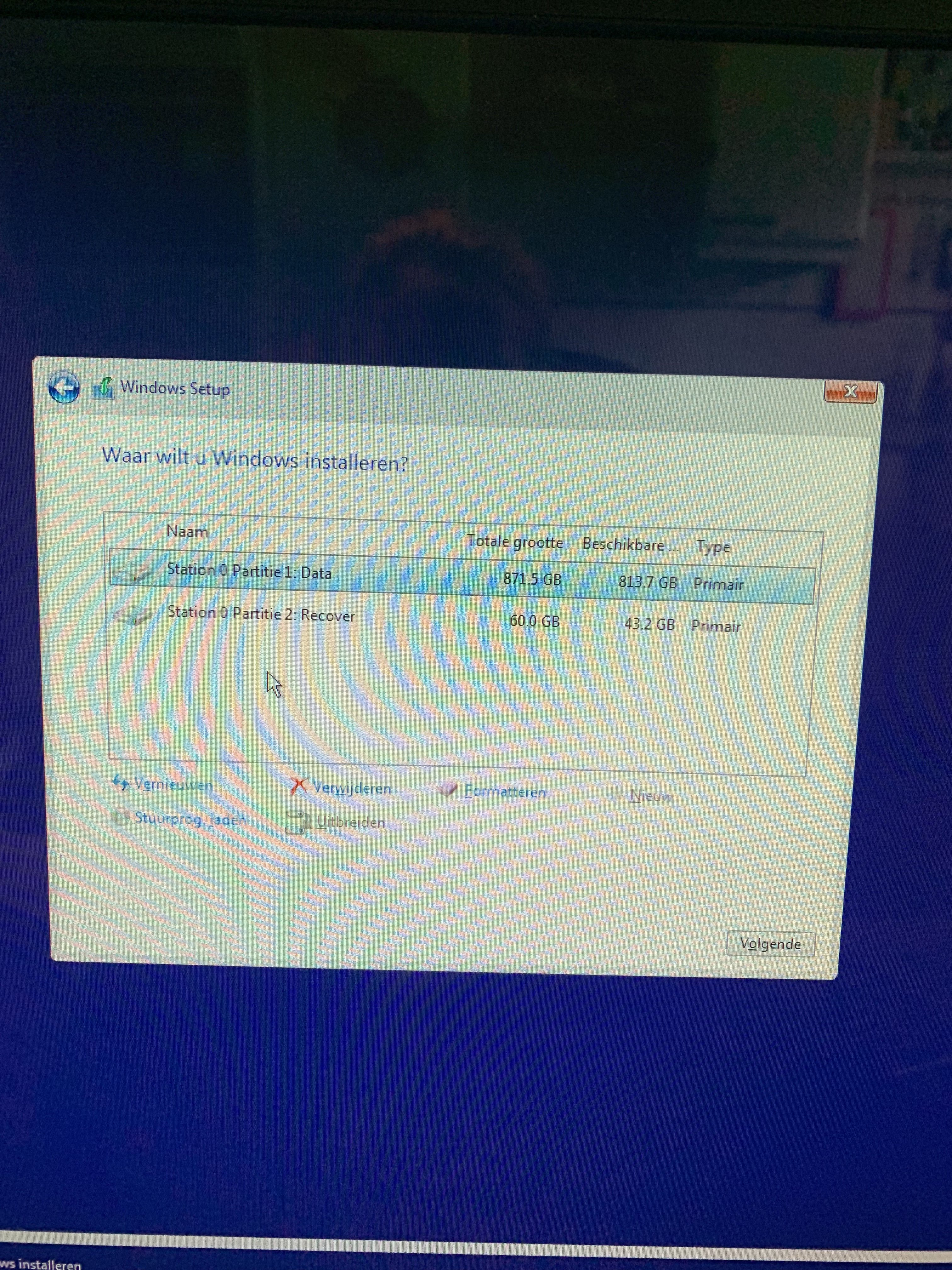

29 minuten geleden, droske zei:
Kun je ook de volgende partitie van Station 1 niet verwijderen?
Probeer eens of het lukt om partitie 3 van station 1 te verwijderen.
Als dat niet lukt, duidt dan gewoon deze partitie als doel-partitie voor de installatie aan en kijk of de installatie dan gaat lukken. Je gaat op zijn minst een waarschuwing krijgen dat die partitie een besturingssysteem herbergt en men vraagt u of je wel zeker bent dat je op die partitie een nieuwe installatie wenst uit te voeren. daar mag je mee instemmen.

Dat is niet anders. Alhoewel mijn man mij tot vandaag gaf om het op te lossen, anders koopt ie een nieuwe 😁
ik hoor graag wat ik nog kan doen dan gaan we later verder. Bedankt zover.

Start de computer na de mislukte installatie nog normaal op?
het is een Medion computer. geef me dan eens het Art. (MSN) nummer. Het is een getal met 8 cijfers.
Dat vindt je terug op één van de stickers die op de kast zijn geplakt, mogelijk aan de onderkant.
