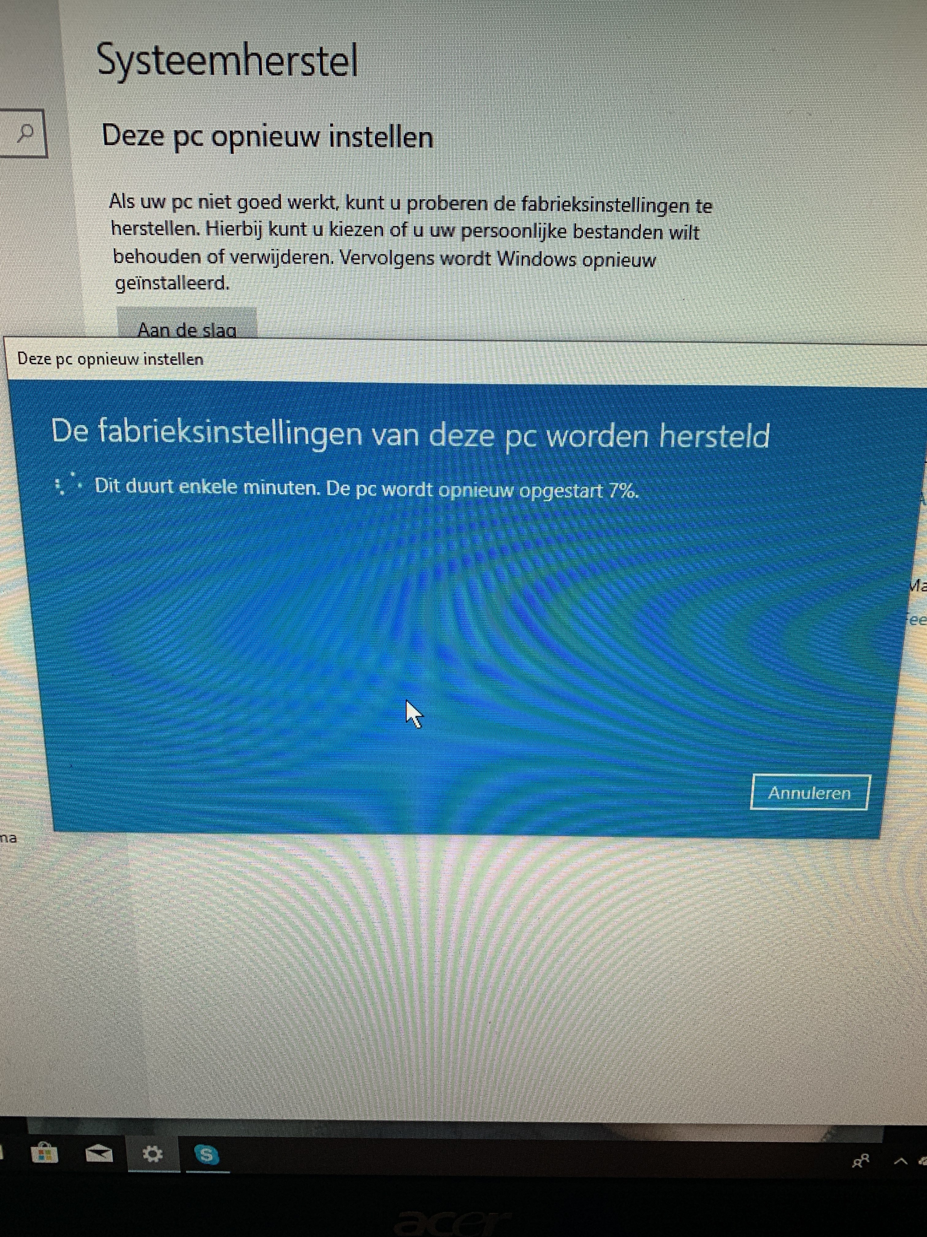

Ik liep helemaal vast dus probeerde wat. Ik dacht dat ie op deze manier de verandering van disabled toepaste. Maar excuses, ik had niet door dat ie daardoor weer op enabled sprong.
Heeft dit gevolgen?

In het lopende proces normaal gezien niet. Wel indien je een clean installatie opnieuw zou willen uitvoeren omdat dan een schijf (je SSD) die onder GPT staat niet mee wil werken.

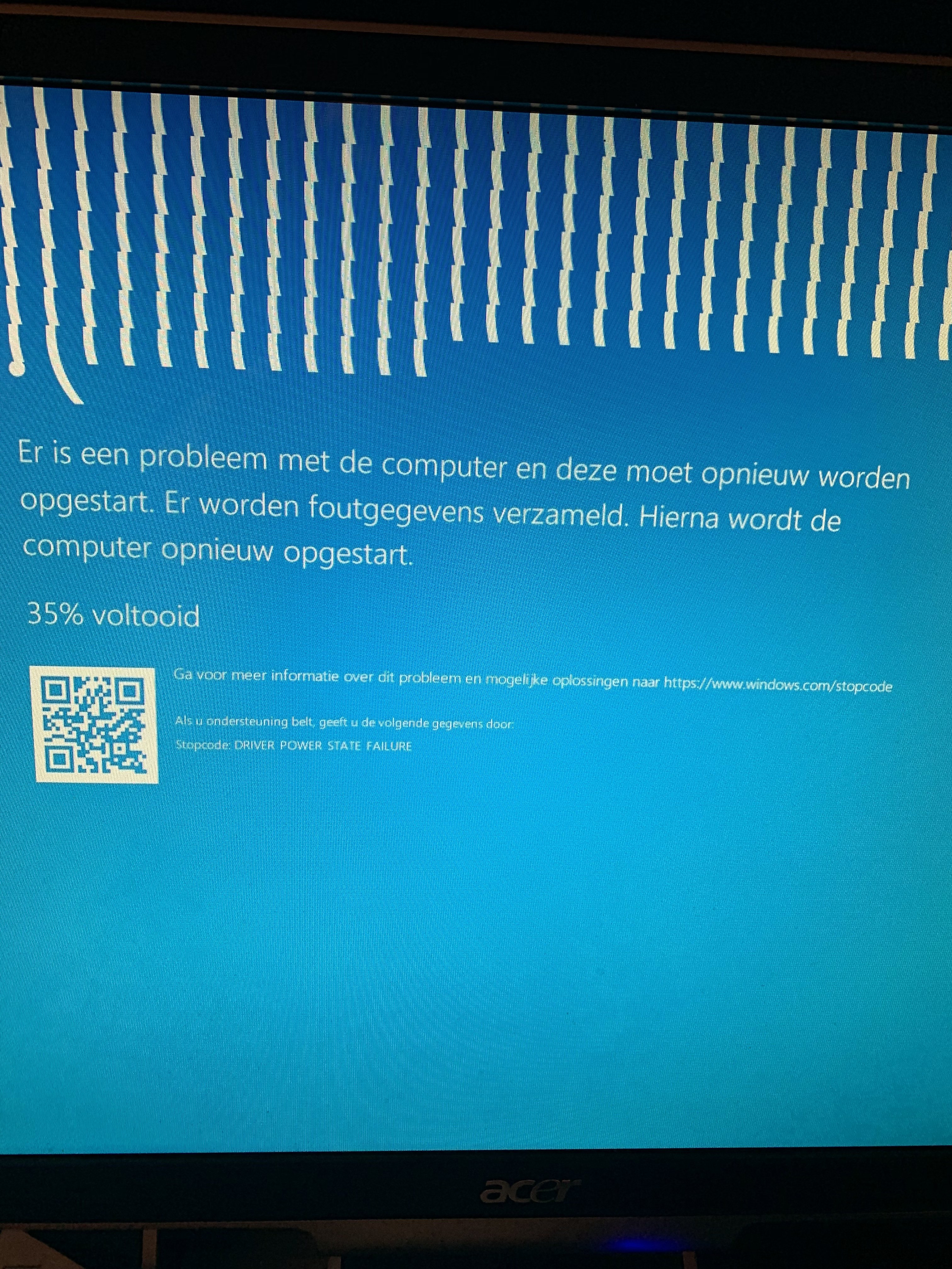

Laten we hopen van wel. Het valt wel niet in te schatten wat de gevolgen zijn geweest van je eerste poging tot het uitvoeren van een Clean installatie. daarbij ondervond je problemen met het verwijderen van de partities op je SSD schijf. Het controleren van de gevolgen daarvan hebben we, om diverse redenen, nog niet kunnen nagaan.
Moest je ook in de veilige modus van Windows "uitvallers" hebben gehad dan zou ik een hardware probleem als oorzaak gezien hebben, maar volgens was de pc toen stabiel. Ik weet echter niet gedurende hoeveel tijd je in de veilige modus actief bent geweest want dat heb je toen niet verteld.

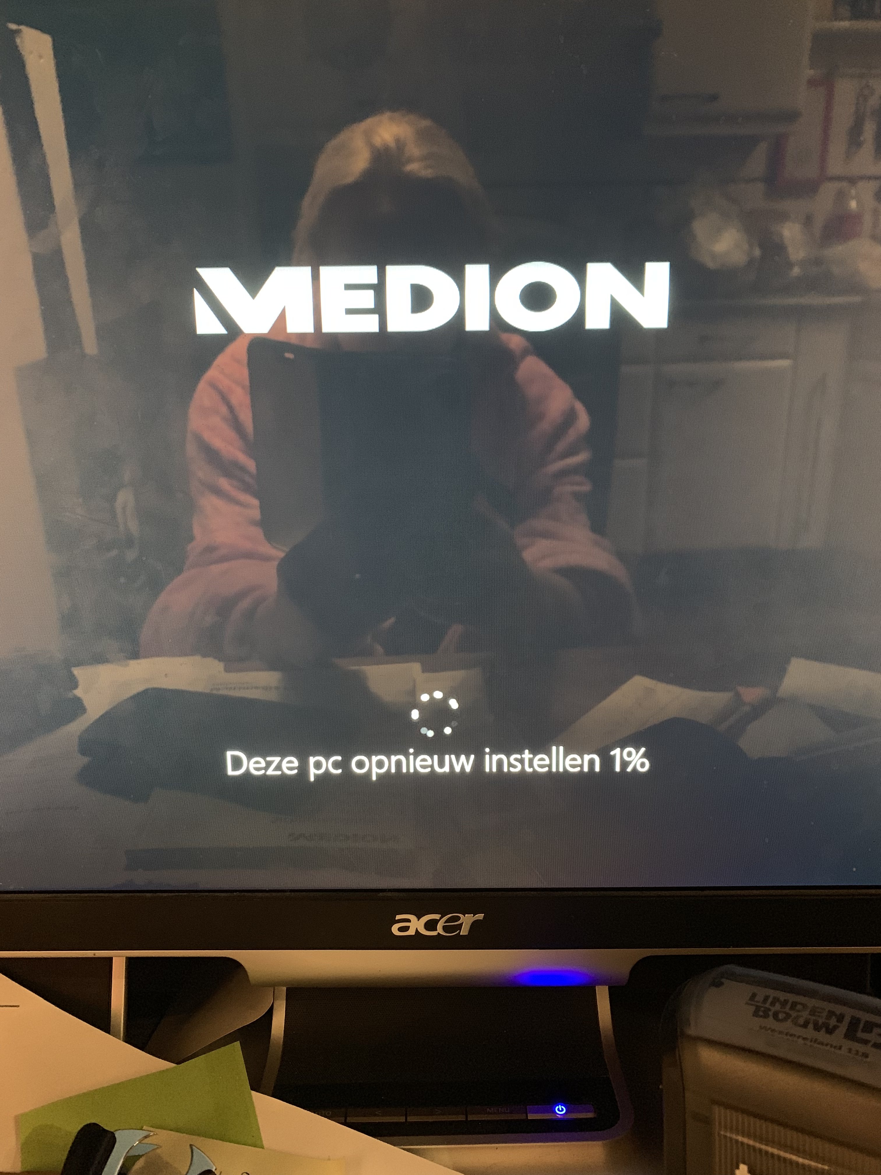

Pc heeft de het programma van de vorige foto geheel doorlopen.
Is nu bezig met Windows installeren zoals ik op deze foto laat zien. Ik draai dit eerst af, dan evt verder met controleren van de SSD schijf oké ?
