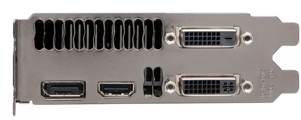

Nieuwe afbeelding voor Stegisoft in bijlage. ik heb maar 1 HDMI aansluiting op mijn pc, hoe kan ik weten of die op moederbord of videokaart zit?

Videokaart HDMI aansluiting anders is het op moederbord

Volgens mij zit mijn HDMI op het moederbord (1), in dezelfde plaat met alle aansluitingen (USB, internet, audio aansluitingen, VGA) zoals hierboven maar mijn DVI aansluiting (witte stekker) zit ook in diezelfde plaat.
