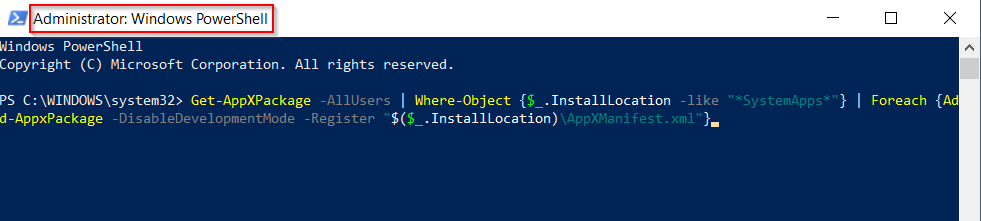

Denk eraan dat je die twee lange commando's niet zelf moet gaan typen, want een tikfoutje is zo gemaakt. Kopieer ze en plak ze daarna in het venster van Powershell. Plakken doe je met Ctrl-V. Dan ziet het er dus zo uit, nadat je het eerste commando hebt geplakt:
5ccb1cab0ebe2-Administrator__Windows_Pow
Na iedere opdracht druk je op de Enter toets.
In het met rood omlijnde gedeelte laat ik zien dat je Powershell als administrator moet uitvoeren.
