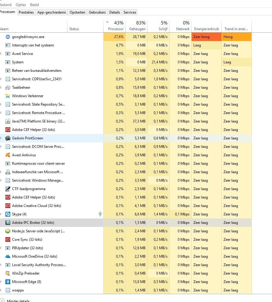

Hallo, ik heb nog meer progs gesloten en terug opgestart.
Gaat iets vlugger maar bij Progs als Word of webpagina (deze van jullie vb) verschijnt toch nog "reageert niet" maar opent dan wel iets later...
Zit er dan toch nog ergens malware op?
Na hetgeen u mij had gevraagd ging alles terug tamelijk snel maar de dag erop terug heel wat minder...
Kan ik nog iets uitvoeren aub?
startup2.txt
Verwijder de bestanden addition.txt, frst.txt, fixlist.txt en fixlog.txt van het bureaublad.
Voer daarna de Farbar Recovery Scan Tool uitvoeren opnieuw uit en voeg de nieuwe bestanden als bijlage toe aan je volgend bericht.
Ga ook eens naar taakbeheer en open de tab processen.
Daar kan je de lijst sorteren door op de hoofding van de kolommen te klikken.
Sorteer volgens processorgebruik en maak dat de processen die het meest gebruiken bovenaan staan.
Maak dan daarvan een afbeelding en voeg deze ook toe aan een volgend bericht.
