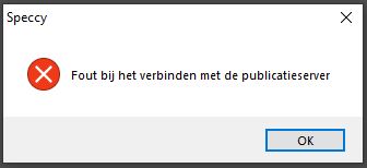

@droske Er zijn al 3 weken problemen met de publicatieserver van Speccy. De problemen zijn volgens mij begonnen op of vlak na 18 april. Het werd daarna meestal onmogelijk om gebruik te maken van die snapshots. Wanneer je dat toch probeert, krijg je de foutmelding die Mike9090 noemde.
Ik heb het zojuist nog even geprobeerd met mijn pc. Ik krijg dezelfde foutmelding maar dan in het Nederlands:
5cd5dc7617f48-Speccy-Fout_bij_het_verbin
Het probleem ligt dus niet bij Mike9090, maar bij de publicatieserver van Speccy.

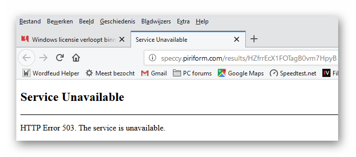

En wanneer ik een eerder gemaakte link naar een Speccy rapport aanklik, dan krijg ik deze foutmelding:
5cd5dcda45f80-Speccy-The_service_is_unav
Een doodenkele keer (1 op de 25 keer?) lukt het wel en dan wordt de link zonder foutmelding geopend.
