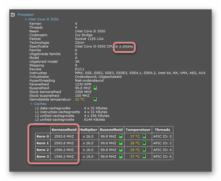

Ter illustratie laat ik zien hoe mijn processor dat doet. Hij heeft vier kernen en de maximale snelheid is 3,3 GHz. Dat haalt hij gelukkig bijna nooit, want dan zou het lawaai erg vervelend worden.
Onderaan zie je dat de verschillende processorkernen ook op verschillende snelheden werken. Het is maar net hoeveel zo'n kern op dat moment te doen heeft.
Dat de snelheden steeds wisselen is ook normaal. Op de achtergrond zijn allerlei processen bezig. De ene keer heeft kern 2 het wat drukker met het verwerken van informatie; de andere keer kern 1 en 3.
Beweeg je muis maar eens snel heen en weer; dat heeft al direct invloed op de snelheid van 1 of meer processorkernen.
