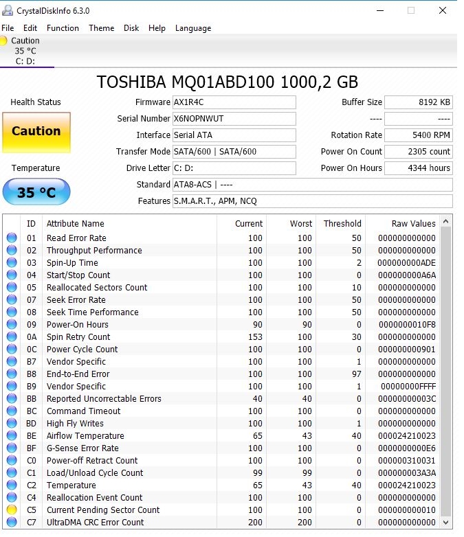

Je zag geen stof?
Dan zijn er nog twee opties of je virusscanner Avast (die je niet uit kan zetten) of je schijf is de oorzaak.
Zet alles maar weer aan zoals het stond en doe het volgende:
Download 520c07ffc7e11-CrystalDiskInfo-Canned.pngCrystal DiskInfo naar het bureaublad.
  • Het programma wordt nu uitgepakt in een nieuwe map op het bureaublad.
  • Plaats nu een vinkje bij de optie Crystal DiskInfo Portable starten en klik op Voltooien.
  • Of open de aangemaakte map en klik met de rechtermuisknop op CrystalDiskInfoPortable.exe en kies uitvoeren als administrator.
    • Is de kleur Blauw - dan is deze schijf in orde.
    • Is de kleur Geel   - dan zijn er problemen met de betreffende schijf.
    • Is de kleur Rood  - dan is de harde schijf zeker aan vervanging toe.
  • Als het programma geopend is, worden de gegevens van de harde schijf getoond
  • Maak een screenshot van het programma, hoe je dat doet lees je HIER.
  • Upload dit bestand naar https://www.imgdumper.nl.
  • Je krijgt dan een unieke link. Post die link in je volgend bericht.

Ik zie toch fouten op je schijf dat kan betekenen dat die aan het aftakelen is.
Doe eens "foutcontrole" zorg dat daar beide opties zijn aangevinkt;
  • “Fouten in het bestandssysteem automatisch corrigeren"
  • “Beschadigde sectoren zoeken en repareren”
Handleiding.
Ps; zorg alwel dat je een back-up maak van al je belangrijke dingen je weet nooit nu kan het nog.

Dan ben ik toch bang dat je HD aan het eind is, aan je software en Windows ligt het niet.
De gebruikte programma's mag je weer verwijderen.
