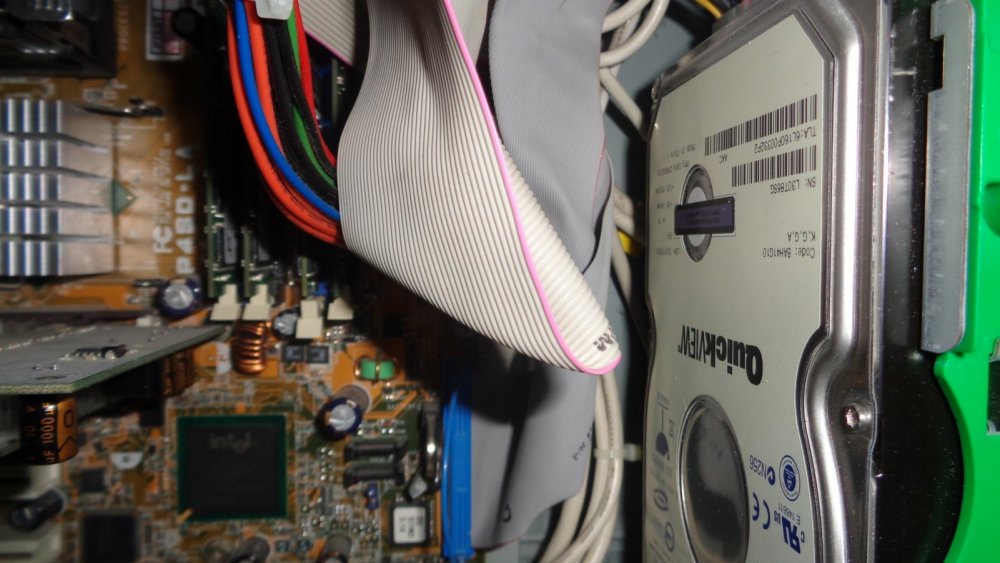

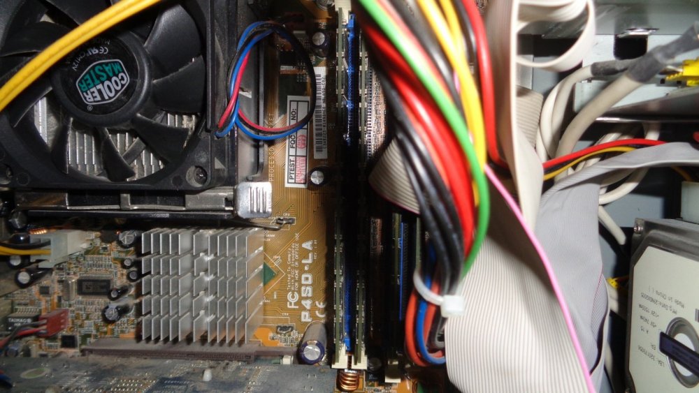

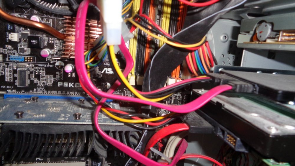

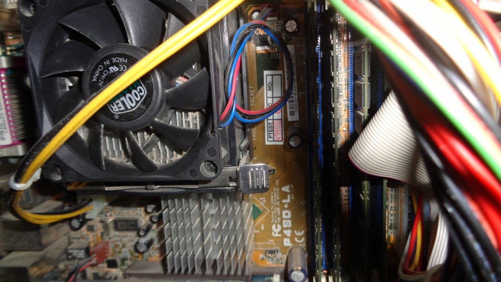

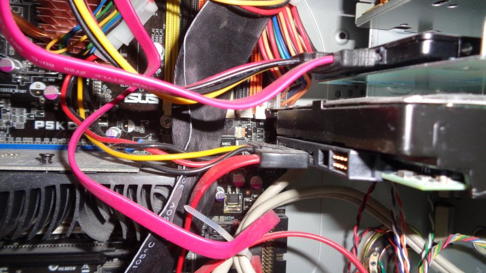

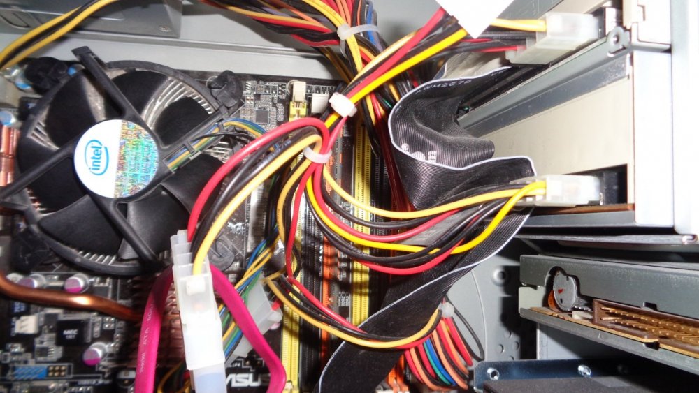

Een eerste vereiste is dan er zeker van te kunnen zijn dat die harde schijf die uit je HP laptop komt nog wel werkt en ben je daar zeker van?
En heb je de kabels echt wel goed ingeplugd. Ik herinner me een foto waarbij ik desbetreffend wel twijfels heb. Zie voedingskabel (brede stekker) in onderstaande afbeelding.
Uiteraard ben ik er NIET zeker van dat die schijf in de laptop nu nog werkt. ze deed dat wel op het ogenblik dat de laptop uitviel.
Wat die draden betreft die waren tijdens de proef goed ingeplugd. pas toen ik ze al had verwijderd bedacht ik dat ik daar misschien best foto`s van nam. de stroomdraad en kabel naar de laptop waren er dan al uit, en ik stak de kabels oppervlakkig terug in.
in geen van mijn beide desktops liggen er losse kabels om nog een schijf aan te sluiten. normaal, in allebei zitten twee HD`s en twee DVD spelers>

Ik zie één 2,5 " schijfje (SSD???) en één 3,5 " schijf. Beide zijn SATA schijven. Op welke van de twee Windows staat dat weet ik niet maar is simpel te testen door bv de 2,5" schijf af te koppelen en de pc op te starten. Start hij niet op dan is de 2,5" schijf je systeem (Windows) schijf en weet je zeker dat je het schijfje van je oude HP laptop mag koppelen aan de kabels die nu met de 3,5 " schijf verbonden zijn. Het omgekeerde kan natuurlijk ook het geval zijn. Dus, testen maar.
Ook zie ik dat beide DVD drives via IDE (platte kabel) aangesloten zijn.
