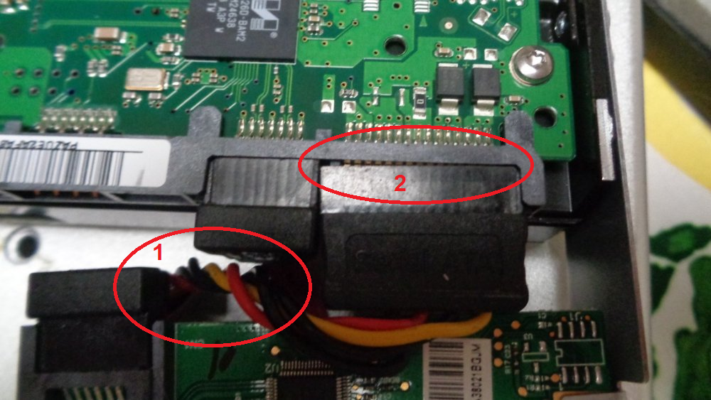

15 uren geleden, droske zei:
En heb je de kabels echt wel goed ingeplugd. Ik herinner me een foto waarbij ik desbetreffend wel twijfels heb. Zie voedingskabel (brede stekker) in onderstaande afbeelding.
En nogmaals...
1 uur geleden, droske zei:
Ik vermoed dat onderstaande afbeelding een foto is van de behuizing van je externe harde schijf.
God mag weten waarom die kabels (zie rode ovaal 1) zo getorst zijn. Dat hoort zo absoluut niet te zijn!!! Slordigheid ten top!
De voedingskabel, zie ovaal 2, hoort VOLLEDIG ingeplugd te zijn. En ben je zeker dat de SATA kabel die daar naast ziet er in de goede richting op zit? Het is op de afbeelding niet goed te zien maar als het om een 90° stekker gaat dan zit die er onderste boven op. Dat is iets dat normaal gezien niet kan tenzij de boel geforceerd is.
Waarom heb je zo lang gewacht om daar daadwerkelijk werk van te maken? Toch een beetje eigenwijs hé.
