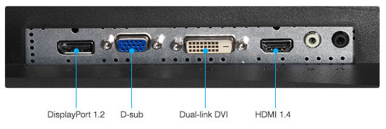

Wat voor aansluitingen zitten er op die monitor: AVG (= D-sub), DVI, HDMI?
Zo zien die aansluitingen eruit:
En welke aansluiting gebruik jij daarvan?

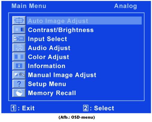

Dat moet je in kunnen stellen met de knoppen die op de monitor zelf zitten.
Met een van die knoppen roep je het OSD-menu op. (OSD is de afkorting voor On Screen Display)
En dat menu kan er dan zo uitzien:
Beantwoord eerst maar eens de vragen over het type van de Medion monitor en het type van de aansluiting, dan kunnen we je misschien helpen aan een handleiding voor je beeldscherm.
