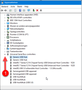

  • Verwijder alle USB-controllers in apparaatbeheer en laat Windows ze opnieuw installeren. Dat doe je zo:
                 Klik met de rechter muisknop op de Startknop start van uw Windows 10 computer.
                 Klik in het menu op Apparaatbeheer.
                       usb controllers apparaatbeheer
              De USB controllers vind u onderaan. Klik op het pijlpuntje (1) of dubbelklik op de USB-controllers (Universal Serial Bus-controllers) om de controllers uit te vouwen.
              Klik achtereenvolgens met rechter muisknop op alle controllers en kies "Apparaat verwijderen".
              Herstart nu de computer en geef hem een aantal minuten de tijd (is afhankelijk van de snelheid van je pc) om terug orde op zaken te stellen.
             Sluit nu alleen nog maar je USB-muis aan. Als alles goed is zal Windows via een pop-up in de rechter benedenhoek van je beeldscherm duidelijk maken dat het apparaat gevonden is.
             Windows zou nu de driver voor de muis automatisch moeten installeren.
