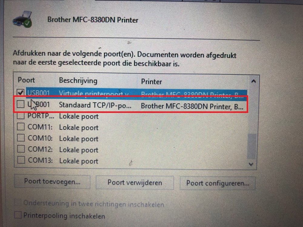

Ik zie maar één service aangevinkt
Je hebt gelijk. Ik dacht het gezien te hebben in de FRST.txt log maar bij nazicht is dat niet zo. Mogelijk ben ik in de war met een log uit een ander topic. Mijn leeftijd laat, wat dat betreft, al eens zijn sporen na hé.

Mag ik even weten hoe u dit verwezenlijkt , draadloos printen als die printer niet over een wifi adaptar beschikt .
In de handleiding staat ook te lezen dat TPC/IP poort moet aangevinkt zijn en  bij jou is dat dus niet .

@DavidB Zoals in de topicstart gemeld is gaat de kabel van printer naar een usb aansluiting op de nieuwe tp-link router. Via het hulpprogramma tp-link usb print controller werkt dit draadloos, heeft ook gewerkt bij de lenovo van mijn vrouw, tot een bepaald moment. Plug ik de usb rechtstreeks in haar laptop/tabletwil die ook niet printen. Bij mijn laptop werkt dit feilloos.
Quote
Dan kan ik me niets anders bedenken dat het probleem  bij jouw laptop moet gezocht worden . Controleer daar eens of die juist gedeelt staat .
Staan er toevallig printopdrachten in de wachtrij ?
9 minuten geleden, DavidB zei:
In mijn laptop staat de printer als niet gedeeld, en lijkt me ook niet nodig. Als ik de printer bedraad aansluit aan de lenovo moet dit toch werken? Er zijn geen afdruktaken in wachtrij.
