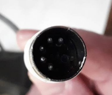

verbinding maken tussen oude 5 din male aansluiting naar eigen versterker
ik zou een workshop moeten geven in een kerk waarbij ik de luidsprekers van de kerk zou moeten kunnen aansluiten aan mijn eigen versterker.
de luidsprekers hebben een 5 din male uitgang en mijn versterker heeft tulp ingangen.

Dus deze stekker zit aan één box?
5cf0ef392ce1a-Screenshot_2019-05-31_verb

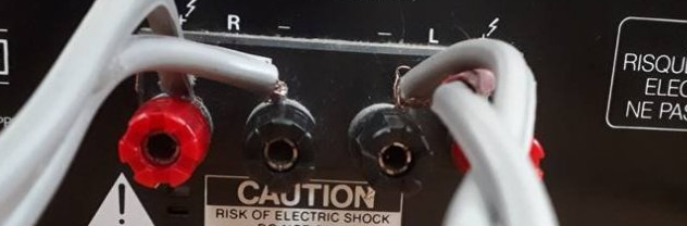

En die moet aangesloten worden aan de + en - van de versterker:

Dat word moeilijk, als je enig verstand heb van de 5-pins Din stekkers heb ik hier een schema van de pinnen:
https://www.robkalmeijer.nl/techniek/kabels/din/index.html
https://nl.wikipedia.org/wiki/DIN-connector
Dan zou je per pin een draad moeten maken en aansluiten aan je versterker (als je de verkeerde neemt want je heb + en _ kan je iets door laten branden)
Een verloopstekker heb ik nog niet gezien, dus denk ik ook dat die speciaal gemaakt moet worden.

de 1ste 5 din stekker zit aan een viertal boxen in de kerk

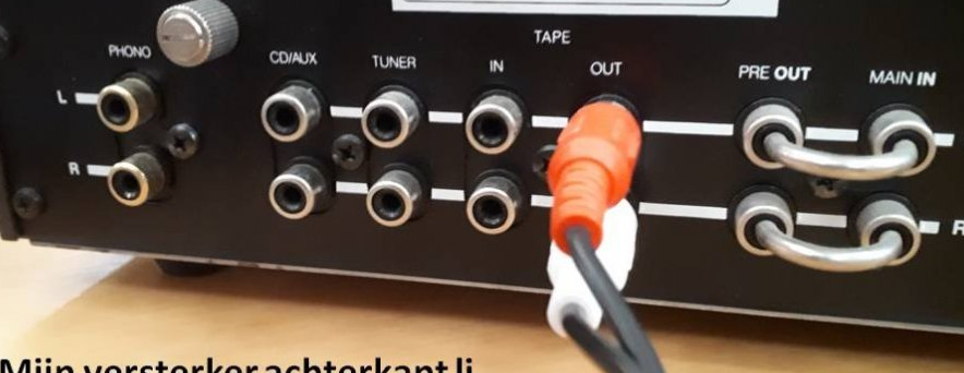

en die moet inderdaad aangesloten worden aan mijn versterker: ofwel aan de + en  - zoals op je afbeelding ofwel met een tulp aan de andere afbeelding: versterker achterkant li
Dit zijn je tulp aansluitingen en daar kunnen geen boxen aan:

En zoals ik al aangaf dit zijn de aansluitingen voor boxen:
5cf111d814d01-Screenshot_2019-05-31_verb
De tulp uitgangen zijn bedoeld voor line-signaal. (of ik moet het allemaal mis hebben)
