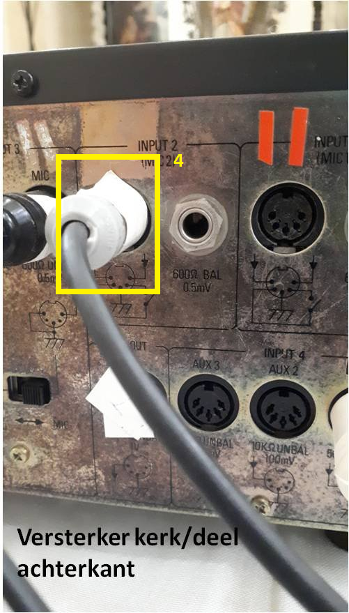

Is het mogelijk een duidelijke foto te plaatsen van de aansluitingen aan die kerk-versterker ?
Uiteindelijk lijkt de beste oplossing toch wat men je al voorgesteld heeft: tracht een gepaste kabel° te vinden/maken en gebruik de oude versterker uit de kerk.

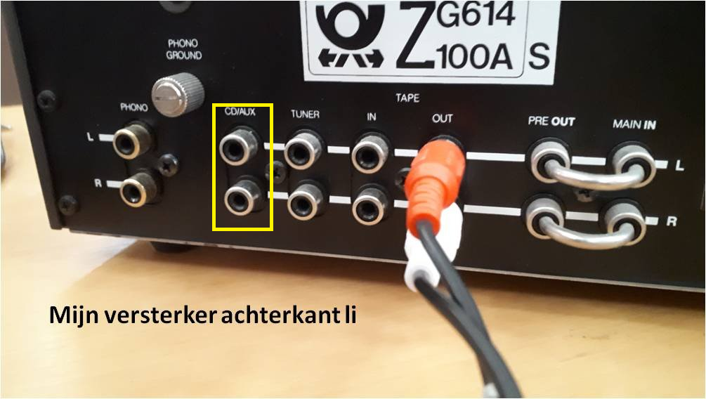

in de 1ste winkel waar ik raad vroeg zegde men om de oude versterker te verbinden met mijn versterker; de aansluiting zou dan "foto mijn versterker achterkant lideel" moeten zijn en dan zou ik die gebogen dingetjes moeten verwijderen, maar dat durfde ik niet omdat ik er echt niets van ken en dat zou dan een tulp moeten zijn?
enfin, heel erg bedankt hoor voor je eindeloos geduld :) ; ik ken er echt niets van wat maakt dat ik niet iedereen zomaar vertrouw, want ik heb al zoveel verschillende dingen gehoord dat ik echt niet meer wist wat nu wel of niet "juist" was en vooral, geen schade zou berokkenen.
bij alle kabels zegde de man aan de telefoon dat hij me zeker kon helpen en dat de mensen in de winkels enkel maar willen verkopen....dat maakt allemaal wat wantrouwig dus.
en waar moet ik dan mijn tulpjes in steken om te verbinden met de computer? een vriend van vroeger heeft dat allemaal in elkaar geflanst maar die doet dat nu niet meer; ik vermoed dat hij er zelf niet echt goed aan uit on uiteindelijk :) , want ik moet inderdaad steeds op de knopjes vooraan zoeken wat het beste effect heeft

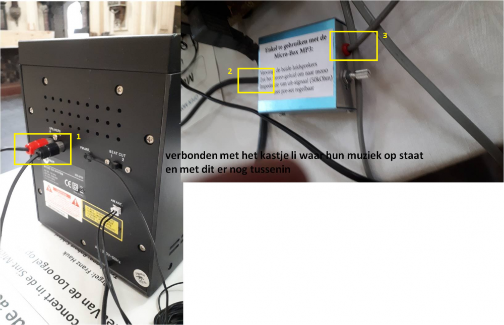

bedoel je dan om de kerkversterker te verbinden met mijn laptop op de foto manier? enne..... waar steek ik dan die din 5 juist in? dat ik de kerkversterker niet naar de knoppen help :) ,want dat zou pas een ramp zijn vrees ik.
De verbindingen zijn niet echt duidelijk.
Begrijp ik het zo goed :
De tulpstekkers (1) zijn verbonden met het blauwe kastje (2) en de uitgang daarvan (3) gaat naar de kerkversterker (4) ?
Als dat zo is, lijkt de eenvoudigste oplossing om die tulpstekkers (1) lost te maken en via zo'n kabel :  https://www.allekabels.be/tulp-kabel/9/1513/tulp-jack-kabel.html te verbinden met je laptop. Let op : dit is slechts een overgangskabeltje van 25 cm, afhankelijk van de situatie heb je misschien nog een verlengkabel tulp-tulp nodig (zoiets : https://www.allekabels.be/tulp-kabel/9/1558/tulp-verlengkabels.html#  ), die is wel verkrijgbaar in verschillende lengtes. Je hoeft hierbij dus niet te gaan morrelen aan de kerk-installatie.
Om zeker te zijn dat je de versterker niet gaat overbelasten (acht ik niet waarschijnlijk), sluit je eerst de laptop aan en je zet het volume met de Windows volumeregelaar laag. Als het goed werkt kan je in Windows het volume verhogen.

Over de aansluiting van je thuisversterker :

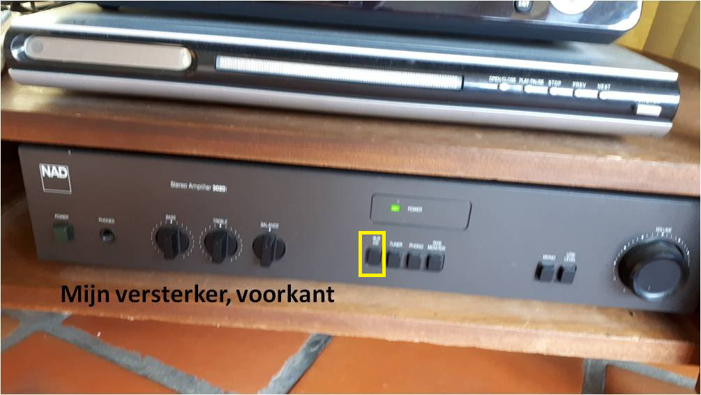

Sluit de tulpstekkers aan op de bussen CD/AUX. Normaal is de witte stekker het linkerkanaal en de rode (oranje) het rechter (dus net andersom dan dat ze nu zitten).
Aan de voorkant laat de je toets Aux/CD ingedrukt (dat is nu ook zo, meen ik te zien)

ik ben niet zeker van de aansluitingen van het kastje naar de kerkversterker, sorry; we gaan nog eens een keertje alles bekijken en fotokes maken of misschien kan er iemand naar d ekerk komen kijken en daar alles oplossen... tegen betaling uiteraard. de kerk is in Leuven en misschien is er wel iemand dichtbij die alles zou kunnen fixen op een veilige en goede manier; enfin, dat hoop ik van ganser harte; Wie weet is dat de beste oplossing. Moest je iemand kennen of het zelf willen avonturen.... heel graag; dan spreken we wel een keertje af. Of.... de kerk is alle dagen , behalve maandag, open van 10.00u tot 16.30u en dan kan men alles bekijken; behalve mijn versterker want die staat veilig opgeborgen. Mochten we kunnen afspreken, dat zou ik echt heerlijk vinden. Ik verneem het dan nog wel. Het is de sint Michiels-vredeskerk in de naamsestraat in Leuven.

Bij nader inzien maakt het in feite niet zoveel uit hoe die verbindingen lopen. Het voornaamste is dat het signaal van die tulpstekkers (1) ergens op de kerkversterker toekomt. Je hoeft geen moeite te doen om nog eens te gaan kijken.
Je zou de laptop dus kunnen aansluiten op die tulpstekkers via dat overgangsstukje van 25 cm en eventueel een verlengkabel tot de plaats van je laptop. Dit zal volgens mij werken. En dan hoef je ook niet te beginnen om je eigen versterker met de kerkversterker te verbinden - dat lijkt mij teveel moeite en nodeloos ingewikkeld (en niet zeker dat het werkt).
Jammer genoeg is Leuven een beetje ver voor mij. Maar ik ben ervan overtuigd dat je het op de beschreven manier werkend zal krijgen. Probeer het eens uit, die paar Euro voor die kabeltjes zijn nu ook niet zo erg :)
