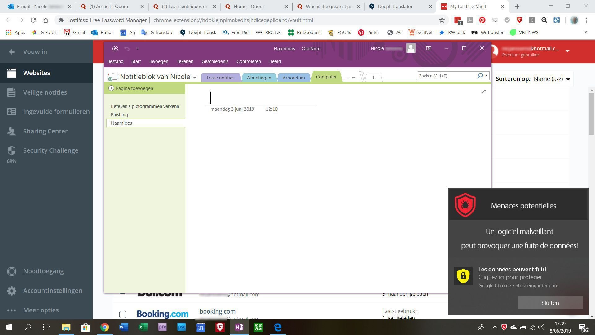

Plaatje-2.thumb.jpg.a11aa70bad8e109d3f9a344030fb5992.jpgSinds 2 weken wordt ik geplaagd met zorgwekkende sites die het einde van mijn laptop aankondigen.
Ik klik ze telkens weg. Hoe kan ik die pesterijen stoppen.

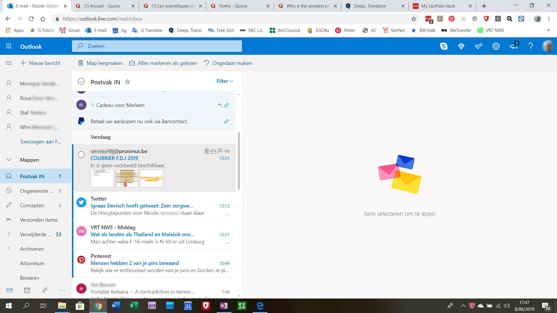

Sinds 1 week krijg ik nu ook nep mails, alléz ik denk het toch.

Nicole, ik maakte een aantal namen onleesbaar in je plaatjes ('k hoop dat ik ze allemaal had :-) - Passer
aangepast door Passer
Mijn eerste idee was: blokkeer ze in je webmail (< ben je er bekend mee? - je kan er 'regels' aanmaken), maar mogelijk heeft het ook te maken met mal- of spyware.
Ik trek dus even de aandacht van Abbs op je vraag - die kent van het laatste meer dan deze mus :)
We gaan eerst je pc nakijken.
