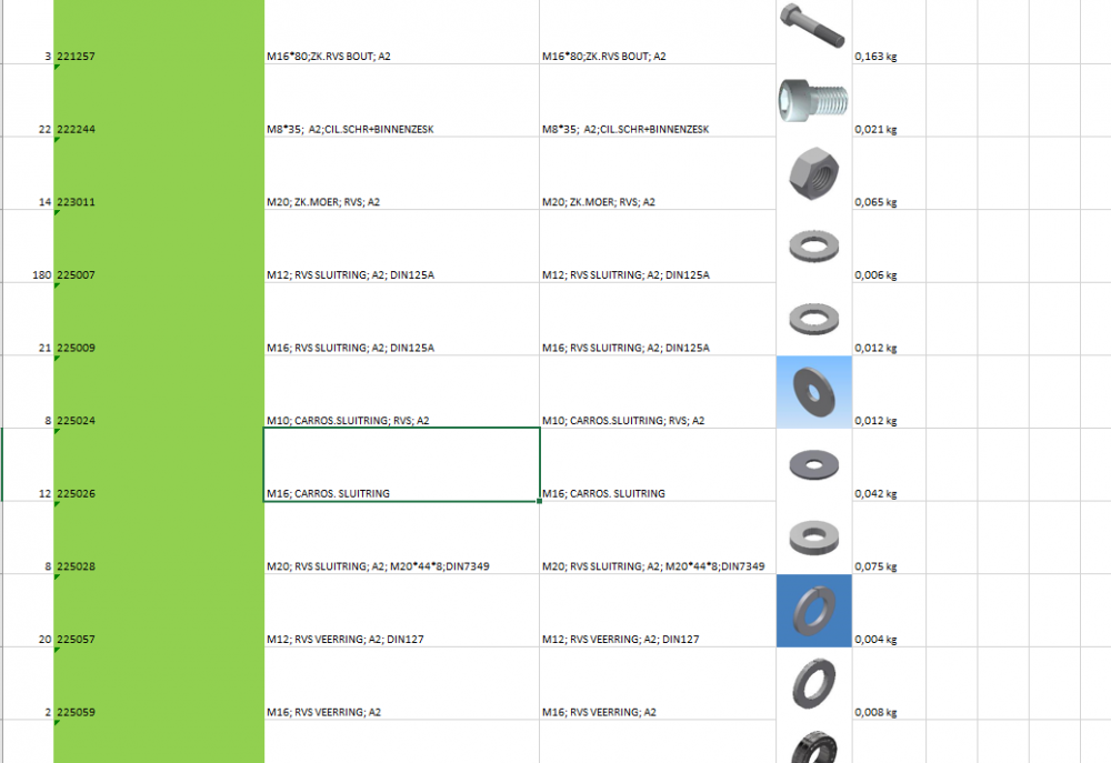

Ik heb een Excelbestand met meerdere kolommen, in de eerste kolom staat het aantal, in de tweede een artikelnummer, in de andere kolommen staat informatie over dit artikelnummer.
Ik ben op zoek naar een macro waarbij de dubbelen uit kolom 2 (Artikelnummers) gevonden worden, de aantallen in kolom 1 van deze overeenkomende artikelnummers worden opgeteld en dan op 1 na, de dubbele artikelnummers verwijderd worden.
In mijn tabel zitten afbeeldingen en de volgorde is essentieel, waardoor een draaitabel niet geschikt is (voor zover ik weet). Ik ben zelf niet zo thuis in de macro's en heb nog geen goede macro kunnen ontdekken.
Iemand die mij hierbij kan helpen? :)

het is lastig voor mensen die je zouden willen helpen om dat te doen o.b.v. het getoonde plaatje. Kun je een excelbestand plaatsen?
Hierbij het Excel-bestand
In kolom 2 staan de artikelnummers die ik graag zou vergelijken. In kolom 1 staan de aantallen die ik van deze artikelnummers bij elkaar zou willen tellen. Verder is het wenselijk dat de overige artikelnummers in dezelfde volgorde blijven staan en de overige informatie over de artikelnummers behouden blijft, wanneer mogelijk zelfs de afbeelding.
