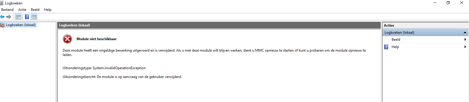

Logboeken: een soort 'verslagen' die windows over eigen activiteiten en gebeurtenissen bij houdt.
windowsknop > re op klikken en kiezen voor MSdosprompt / windows powershell (volgens één van de twee er staat) -wèl de optie 'als administrator' kiezen!
je krijgt dan een dossscherm (soort zwart scherm)
Waar de cursor staat typ je gewoon dit in:   eventvwr.msc    (kan met copy/pasta) en je entert
Dan krijg je dit scherm:
Logboeken
Als je één van die openklikt krijg je (voorbeeld) zo iets:  (bij jou zal het dus anders zijn)
Kijk dus bij die drie aangeduide velden (openklikken) eens of er rode kruisjes terugkomen van de laatste dagen.
Zo ja: graag een screenshotje ervan of (ook al goed): geef de Bron ervan èn de gebeurtenis-ID, èn (kan met copy/paste -enfin copy door CTRL-C ) ook de omlijnde tekst bij het tabblad algemeen.

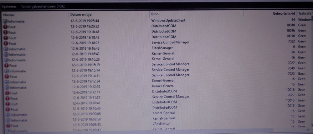

Ik heb ondertussen ontdekt dat in beheersgebeurtenissen er tussen 15/9/2018 en vandaag 3.955 gebeurtenissen zijn.
Hierbij valt distributedCOM en Kernell procesor power op.
Die foutmelding van distributed.com is algemeen en je moet er niet teveel acht op slaan

11 uren geleden, Theo2602 zei:
Die eerste is dus niet erg, maar iets met Kernell moet je toch in de gaten houden.
Alleen zie ik wel Kernell-meldingen, maar nergens een rood kruisje - dus denk ik: da's ok.
Maar je spreekt van Kernell procesor power - en die term zie ik nergens.
Als er dan zo'n melding mèt rood kruisje zou staan: als dat geregeld terugkeert: geef daarvan dan eens een screenshotje ?
Ook van die service control manager zou ik zo'n screenshotje willen zien. (al staan er wel zonder rood kruisje bij, dus het zou kunnen dat die zich herstelt)
BTW: de screenshotjes telkens met de 'uitlegbalk' erbij (zie mijn plaatje ervan: het onderste gedeelte zou ik er ook bij willen dus)
