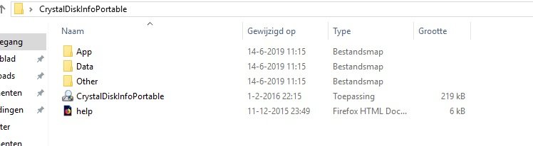

je moet ergens de uitvoer-exe ervan vinden en laten uitvoeren zodat je zo iets krijgt
Ga dus op zoek naar de DiskInfo32.exe in die map en voer deze uit.
(en je speccy vertelt dat je schijfruimte ook nog goed is.
  Op 14/6/2019 om 09:20, Theo2602 zei:
ik krijg dit, dat zegt niet veel he
Vergroten
Dat zegt mij dat bij Theo de bestandsnaamextensies verborgen zijn. Dat is de standaardinstelling van Windows, maar ik vind persoonlijk dat je die extensies beter zichtbaar kunt maken. In de menubalk van de Verkenner klik je op Beeld. Zet dan een vinkje voor Bestandsnaamextensies. Je kunt daarna direct zien met wat voor bestanden je van doen hebt:
Daarna heet CrystalDiskInfoPortable opeens CrystalDiskInfoPortable.exe. Dat is dus het uitvoerbare bestand dat je moet starten:
Inderdaad na die extensie aangeklikt te hebben vond ik die extentie en kreeg dat kadertje en wat nu. ik heb op copy geklikt en kreeg dit:

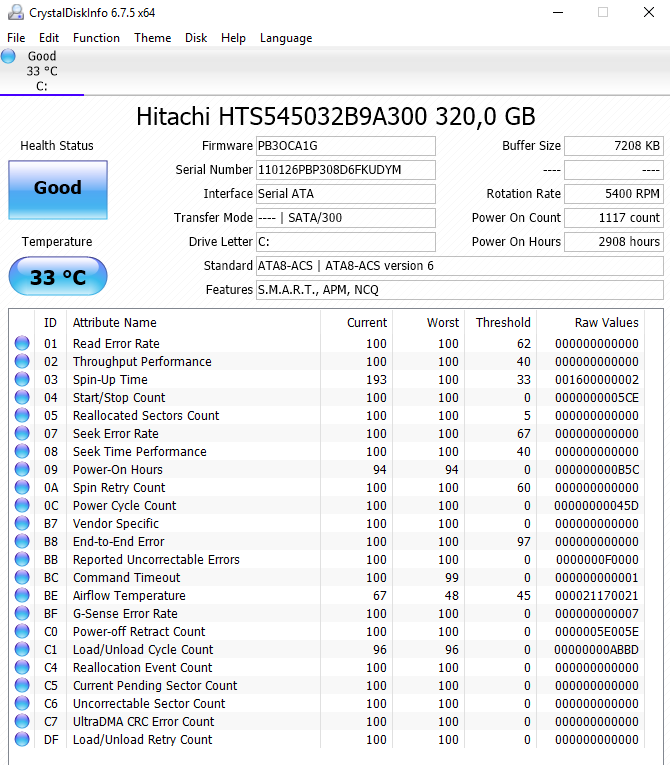

Dit schreef Passer:
  Quote
Let op: Vergroot het venster zodat alle informatie goed zichtbaar is.
Wat is het resultaat van deze test? ... maak er met het knipprogramma een afbeelding van, die kan je dan in je volgend bericht hier in je topic plaatsen.
Vergroten
Jij hebt nu de tekst gekopieerd. Diezelfde tekst staat ook al in Speccy.
Waarom vroeg Passer om een afbeelding? Omdat je dan in een oogopslag ziet of er wat mankeert aan de harde schijf. Alles blauw betekent: alles in orde.
Een tekstbestand vraagt wat meer moeite om de resultaten te interpreteren. Maar zo te zien was alles blauw in CrystalDiskInfo. Aan je harde schijf ligt het dus niet.
De gewone manier om het venster te vergroten (klikken op het vierkant rechtsboven)  werkte niet, en ik dacht niet aan de mogelijkheid om een venster uit te rekken.
Ja, dat bedoelde Passer.
Je kunt dat venster van CrystalDiskInfo inderdaad aan de onderkant uitrekken, zodat alle informatie zichtbaar wordt.
De verdere hulp laat ik aan Passer over.
Ik wil wel zeggen wat ik zelf zou doen: de upgrade naar versie 1903 uitvoeren. Daarbij worden alle systeembestanden van Windows 10 gecontroleerd en zo nodig vervangen. Misschien ben je dan al van je probleem af.
