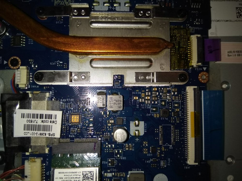

Ik heb een  hp 15ac182nb, die in augustus drie jaar wordt. Vorige week heb ik mijn hdd schrijf vervangen door een ssd schrijf (hierbij zat een programma die alles van mijn hdd naar mijn ssd kopieert, inclusief windows). Mijn ssd heb ik op de plaats van mijn hdd gestoken en mijn hdd heb ik op de plaats van mijn cd-lezer gestoken zodat ik een tweede interne harde schijf heb. Sindsdien draait mijn ventilator overuren, nu heb ik mijn laptop open gevezen en heb ik gemerkt dat er in klein component (met code R15A 7J 613 op) ontzettend warm wordt en mijn laptop deze warmte zeer moeilijk weg krijgt. Voor de rest zijn al mijn componenten op een normale temperatuur (lijkt me).
Nu is mijn vraag; weet iemand wat dit juist is? En vooral wat je eraan kan doen?

Weet het niet zeker want online is er met dat nummer helemaal niets te vinden maar ik vermoed dat het wel eens een smoorspoel kan zijn.
Dat is een onderdeel van een circuit om een bepaald component van stroom te voorzien.

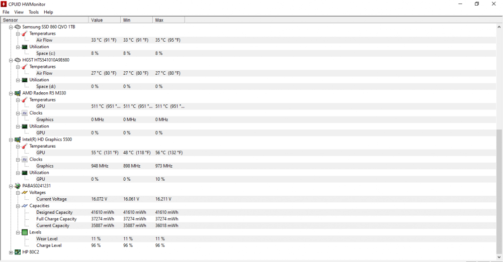

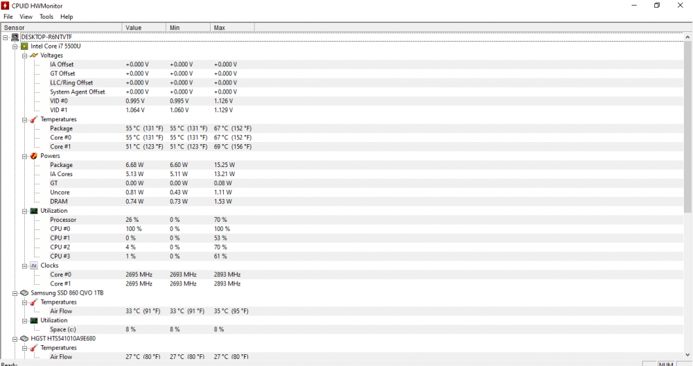

Met HMWonitor heb ik de temperaturen opgevraagd. Bij mijn videokaart lijkt er precies iets niet te kloppen... Ik heb van alles dat ik zag een screenshot genomen, alsook van mijn taakbeheer waarvan ik vind dat 'system' nogal veel vraagt. Deze ochtend heb ik Windows 10 volledig geherinstalleerd (deze waarden waren er gisteren ook).

19 uren geleden, Gaius zei:
Op de temps die bij je GPU staan vermeld zou ik niet te veel letten, mocht die temperatuur juist zijn zou je laptop allang zijn gesmolten. Het gebeurt wel vaker dat er onjuiste data in word vermeld.

Dat die temperatuur niet kan kloppen dacht ik ook al 😉 maar kan het niet zijn dat mijn laptop denkt dat die temperatuur juist is, waardoor dat die constant volop aan het koelen is?

Druk op de Windows +R toets en typ in het uitvoervenster powercfg.cpl en druk op Enter.
Klik op De schema-instellingen wijzigen.
In het venster wat dan opent klik je op Geavanceerde energie-instellingen wijzigen.
Navigeer in dit scherm naar Energiebeheer voor processor en controleer dan eens hoe de instellingen bij jou staan.
