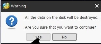

experimenteren is goed, maar 'in het wilde weg' experimenteren kan je de das om doen.
Je begrijpt toch wat hier werd gezegd:  image.png.174bb7a423a0711e0fca78f8c995162b.png
en hier krijg je nog eens een extra Warning:  image.png.8acbd305a87e414bf17036158f63d383.png
en hier heb je de foute partitie gekozen: image.png.3f45f70e2280226b6514ba758873dc65.png
je hebt de kleine 628 MB-systeempartitie gebruikt om die Clone op te zetten - dus alles ervan werd gewist - en je moest het hoofdgedeelte van je schijf (de 297-Gig-partitie hiervoor aangegeven hebben.
Het is mij een raadsel dat Minitool toch doorgegaan (uitgevoerd) is, ondanks het feit dat de partitie waar je naartoe cloonde véél te klein was om een cloon van de C op te zetten.
Maar - voor zover ik het zie - heb je nu een 'schijfje' van 0.5 Gig dat nog herkend wordt als 'schijf/partitie', maar je groot gedeelte van die schijf wordt niet meer herkend omdat precies die kleine systeempartitie daarvoor nodig was...

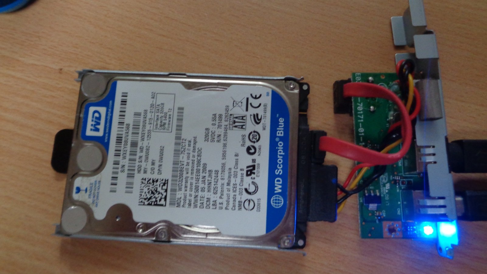

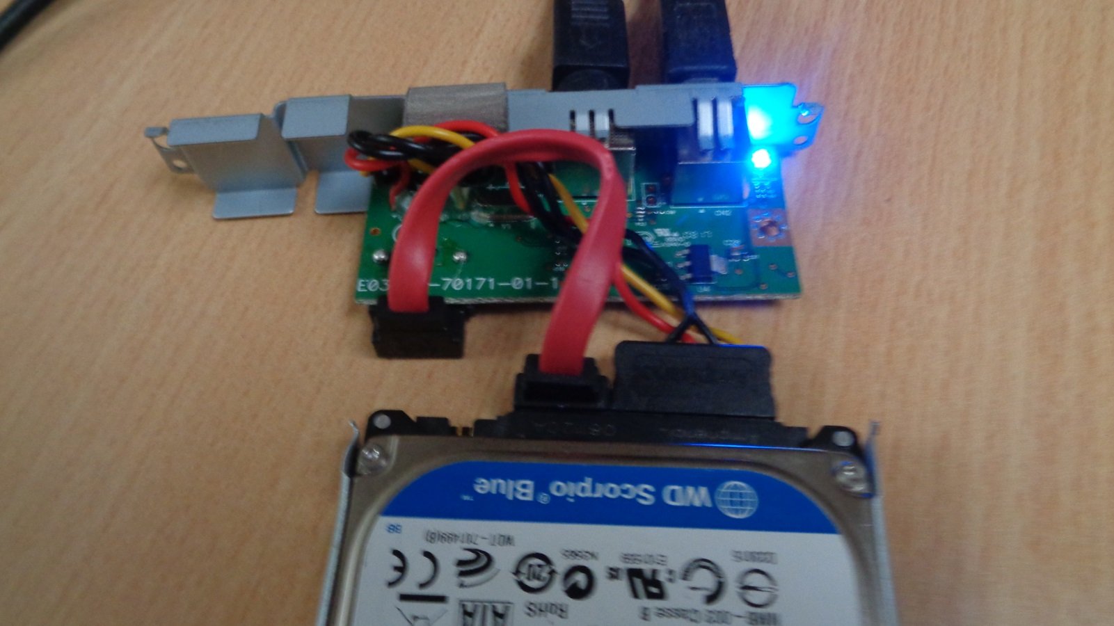

Om bestanden van de schijf van mijn letterlijk uiteengevallen laptop te halen, en nu om te testen hoe ik kan Klonen, gebruik ik een koppeling zoals op foto. Er is al dadelijk een groot probleem, soms werkt dat niet.
Maar laat ons eerlijk zijn, voor eenmalig gebruik een lege behuizing kopen aan 50€ is ook niet zo goed.
Zijn er geen goedkopere oplossingen?

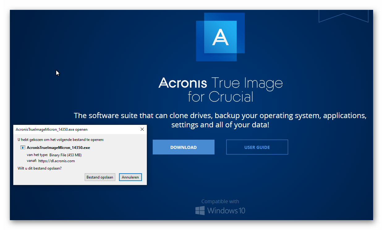

Jij wilt graag klonen. Wanneer je een SSD van het merk Crucial koopt, dan kun je gratis de kloonsoftware van Acronis downloaden:
5d0a2553b0867-Ashampoo_Snap_2019.06.19_1
Hoe je die software kunt downloaden staat in de handleiding die je bij de SSD krijgt.
