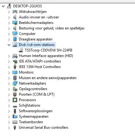

Staat er in apparaatbeheer bij je cd-speler een geel uitroepteken of rood kruisje?
Indien niet kan je dit nog proberen: daar dan kiezen voor Apparaat Verwijderen en opnieuw opstarten.
Je speler gaat dan door Windows herkend worden en dan gaat Windows op zoek naar drivers ervoor en zal die (normaal) opnieuw installeren.
Kijk dan of het geholpen heeft?

Nee er staat geen kruisje bij.
Wanneer hij terug opstart krijg ik ook geen scherm waarin ik merk dat Windows op zoek gaat naar de drivers. Is dit normaal en gebeurt het op de achtergrond?
Nochtans, na het aanklikken van "apparaat verwijderen", is de cd-speler wel uit de lijst.
Na het opstarten staat hij gewoon terug in de lijst.
2 minuten geleden, supernikje zei:
ja dus.
en dus denk ik - zoals Droske -  dat je speler caduuk is...
2 minuten geleden, Passer zei:
ja dus.
Ach oké. Ik dacht dat ik zo'n venstertje moest krijgen waarin Windows op zoek ging naar...
Spijtig maar niets aan te doen dan. Bedankt voor het meedenken en de tip.
