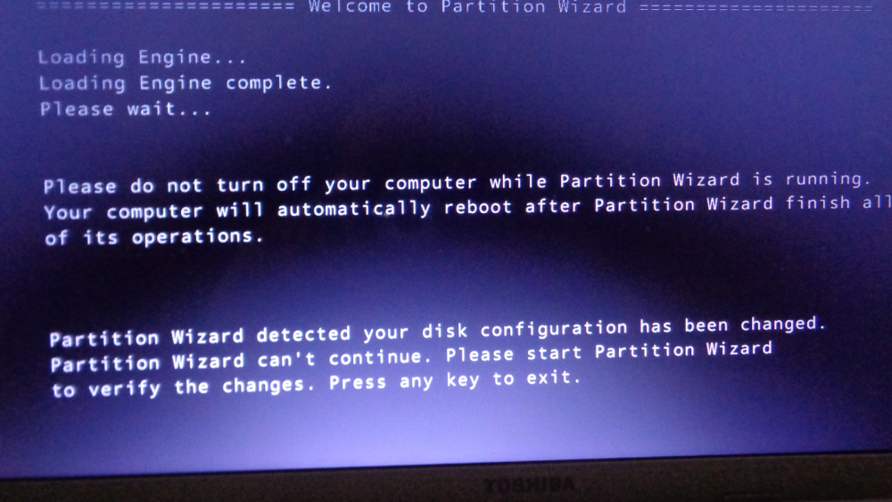

Hello, Droske, ik heb nog eens alles gedaan wat je gisteren schreef: zien of er geen updates kwamen. Virusprogramma uitschakelen. Geen enkel programma laten meedraaien. Resultaat weer niets. Maar ik begrijp niet wat bijgaande tekst wil zeggen.
Er staat dat ik Partition Wizzard moet opstarten, maar uiteraard kan ik dat niet tot wanneer het normale beeld er terug is. dan heb ik terug opgestart, maar er kwam geen enkele melding, en ik weet niet wat ik dan kan doen.

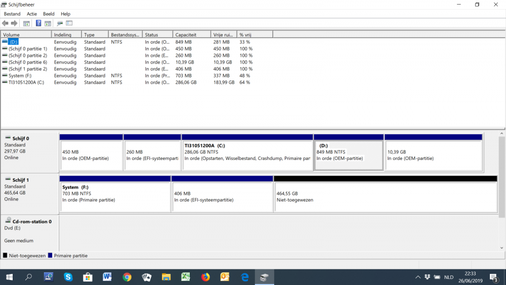

Toon eens een screenshot van schijfbeheer. Die SSD schijf moet wel aangekoppeld (USB) zijn.

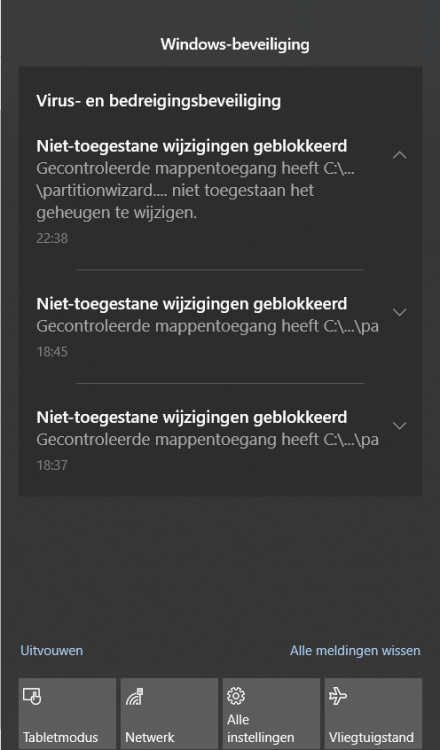

De cloning is duidelijk niet afgewerkt. Je slaagt er blijkbaar ook niet in om Windows beveiliging uit te schakelen.

Neen, Windows beveiliging (Windows Defender) is niet uitgeschakeld. Je laat in dat screenshot duidelijk zien dat Windows Beveiliging stokken in de wielen steekt van MiniTool Partition Wizard. Bij de installatie vink ik ook het volgende uit "Participate in the Customer Experience Improvement Program. Ik weet wel dat dit niet echt sportief is maar ik heb niet graag dat er op de achtergrond voortdurend actie is.
Wellicht heb je bij de installatie van MiniTool de sponsor ook mee binnen gehaald. Dus altijd dat vinkje weg halen in het venstertje "Install Additional Software", zo niet krijg je een ongewenste gast binnen.

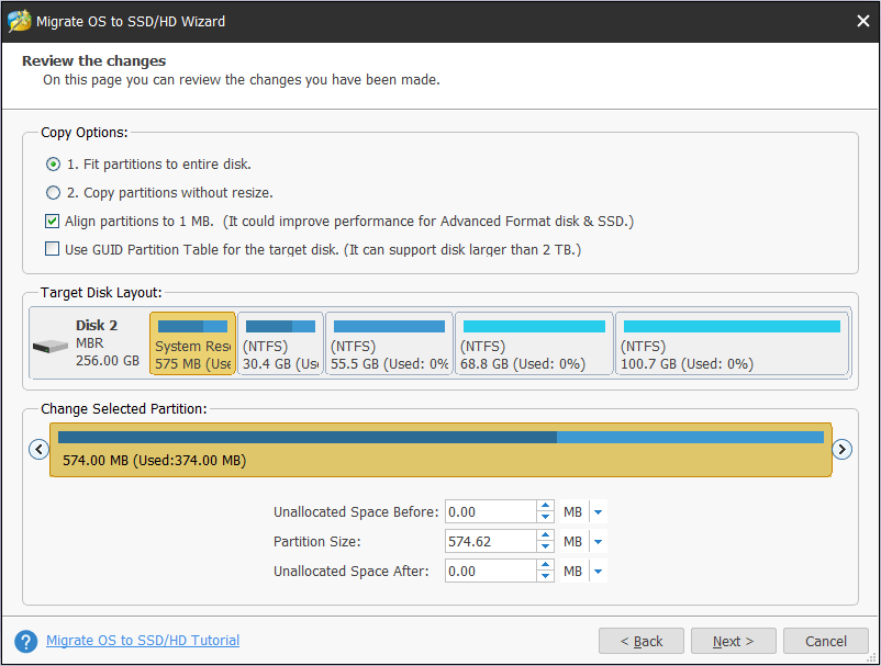

Ik doe het voor een SSD anders. In het openingsvenster (menu met tegels) ga ik naar "Launch Application.
Daarna klik ik op "Migrate OS to SSD/HD Wizard".
In uw geval raad ik aan een Bootable Media (Zie knop in de rechter bovenhoek) te maken en daar mee op te starten zodat je MiniTool tijdens de opstart (buiten Windows om) kunt gebruiken vanaf die CD.
Op zeker ogenblik moet "Align partitionsto 1 MB" zoals in onderstaande afbeelding te zien is.
