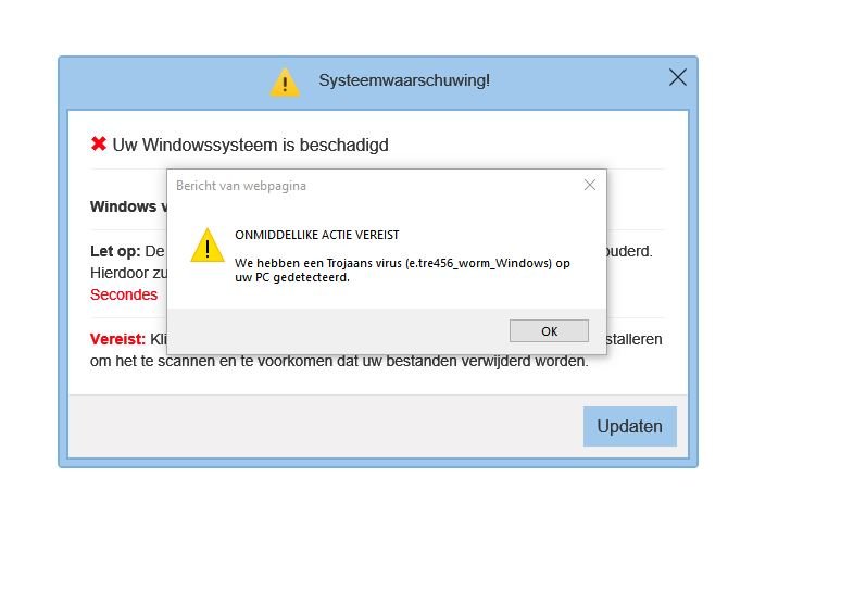

Als ik via google iets wil zoeken komt er steeds yahoo op, en soms krijg ik ook deze afbeelding, terwijl mij virusprogramma zegt dat alles oke is...
