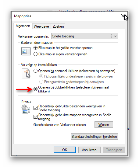

Open de Verkenner
Klik in de menubalk van de Verkenner op Beeld
Klik dan op Opties (staat helemaal rechts)
Het venstertje Mapopties wordt dan geopend.
Het tabblad Algemeen zal open staan en moet er zo uitzien:
Wanneer er bij jou een zwarte stip staat voor 'Openen bij eenmaal klikken', dan moet je in het rondje klikken dat staat voor 'Openen bij dubbelklikken'.
Daarna onderaan in dat venstertje eerst klikken op Toepassen en dan op OK.
