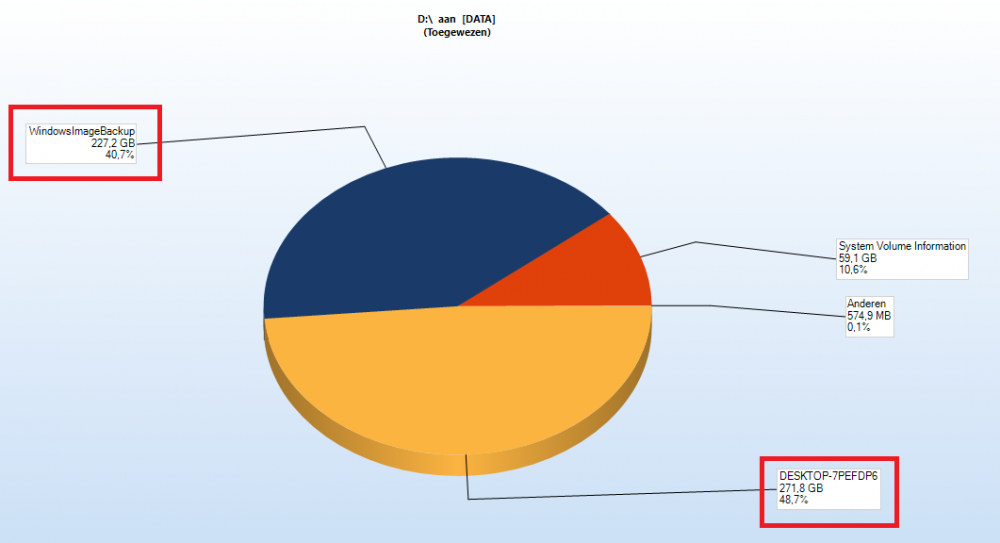

Zie bijlagen.
Thanks voor de tip over Treesize. Ik zag zo dat Windows quasi alle ruimte op de D schijf nodig had voor back-ups. Intussen verandering in kunnen brengen en probleem dus opgelost. Maar ik post het toch even om anderen met gelijkaardig probleem te helpen.

Weet je ook wat die gele ruimte bevat?
Mooi dat je er wegwijs in geraakt bent - enne: ik ben ook wel eens benieuwd naar de inhoud van dat 'desktop'gedeelte - maar ik vermoed dat gewoon je eigen data daarin zitten?

@droske: zowel die gele als blauwe ruimte (beide met rood omkaderd) zijn voor Windows backups
@passer: geen idee hoe het precies zit eerlijk gezegd. Feit is dat ik zelf ook nog een back-up heb van een oude laptop op de C schijf dus dat verklaart veel.
