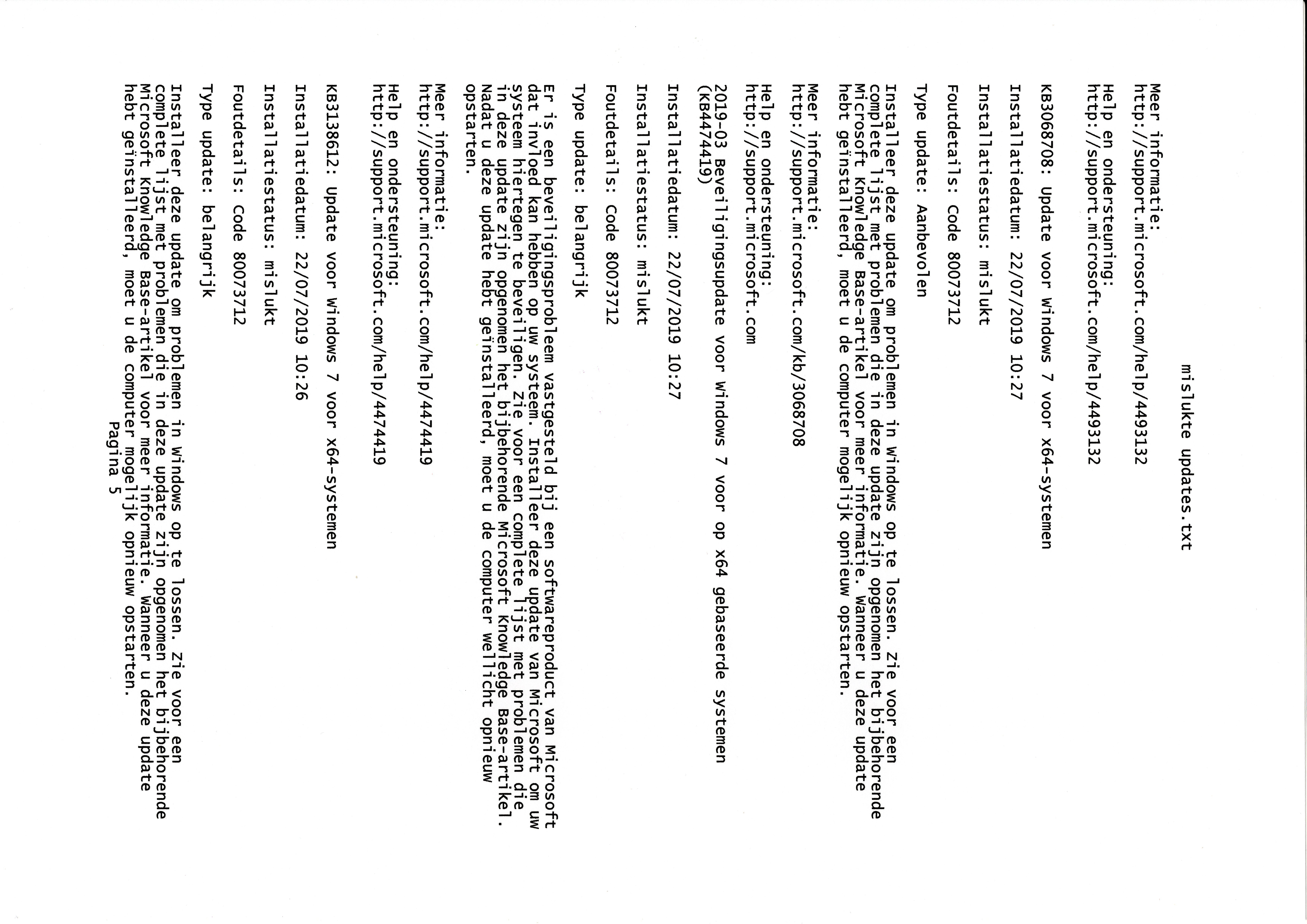

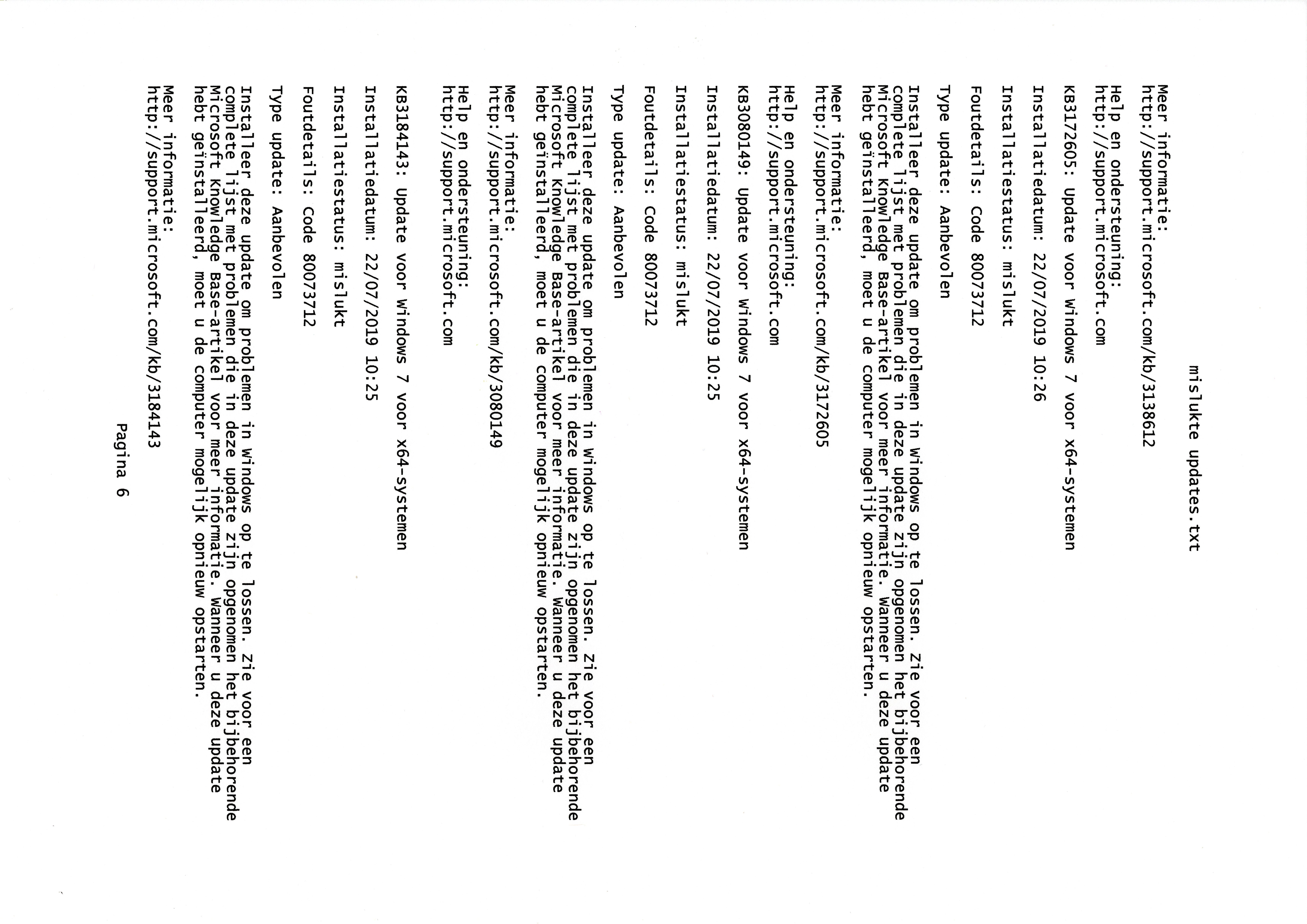

Je moet niet steeds een afbeelding doorsturen want daar kunnen we niets mee doen.
Het is trouwens steeds dezelfde update die op de afbeelding staat: nl de KB4493132.
Als je het bestand kon opslaan, kan je het ook als bijlage opsturen.
Controleer wel eerst of het wel om de gegevens van verschillende updates gaat en niet steeds om dezelfde.

Goeie middag,
sorry voor puinhoop, ik dacht dat het de hele lijst was die was opgeslagen---- niet dus.
Zoals ik al had gezegd, heb ik al die foutmeldingen af geprint, ik heb ze nu gescand en opgeslagen, ik zal ze dan op deze manier doorsturen. Hopen dat het nu lukt.
Groetjes
Je moest eigenlijk het bestand mislukte updates.txt als bijlage toevoegen en geen scans of afbeeldingen.
