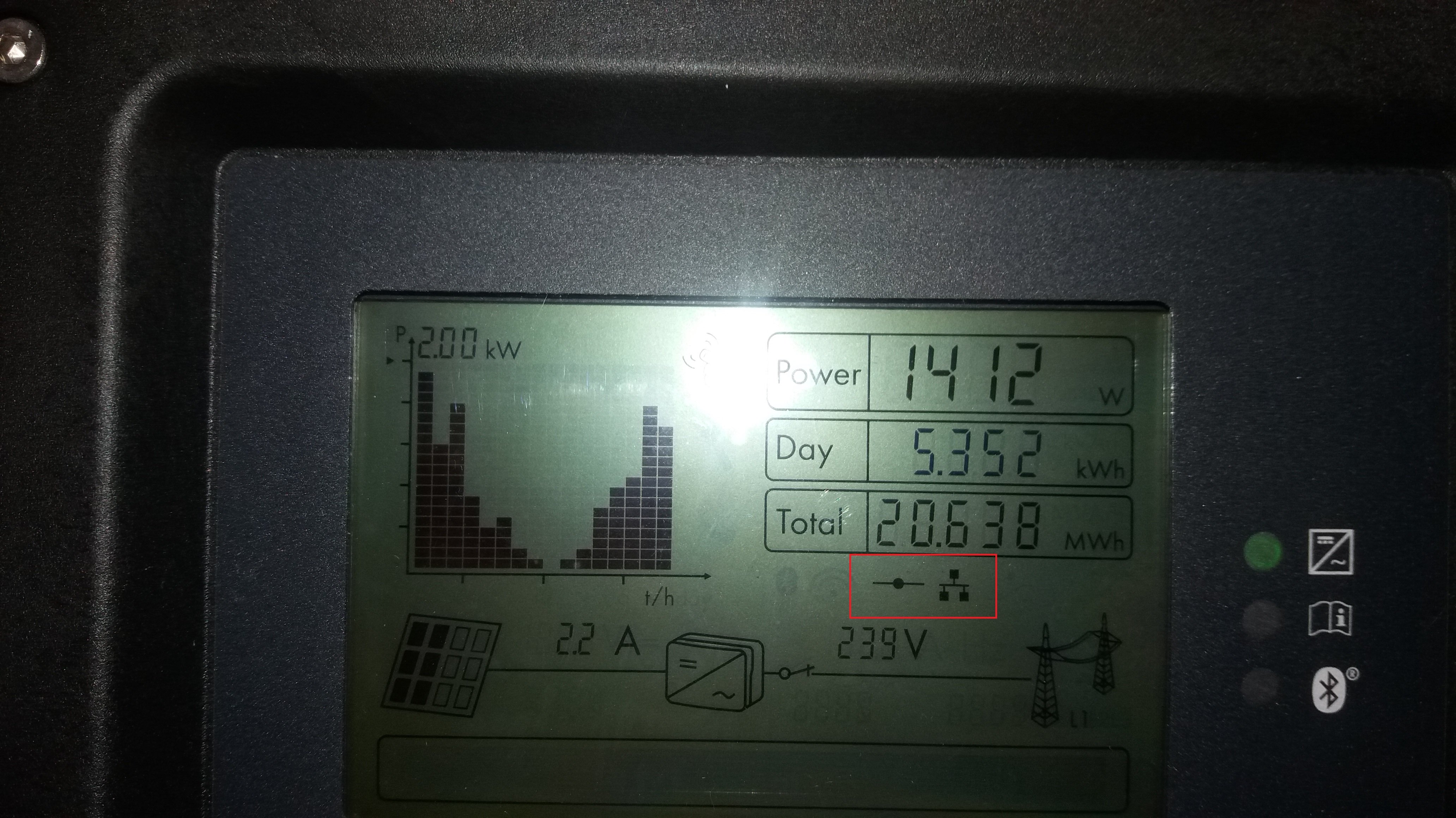

Als je snel 2maal tikt op de rand van het digitaal display worden normaal de firmware versie, IP-adres en subnet getoond maar als ik het zo zie lijkt het erop dat je Lan module niet werkt of stuk is.
In wat ik rood omlijnd heb is het linkse icoon van webconnet dacht ik en het rechtse dat je ook verbonden bent met je LAN netwerk.

Bij rudi staan de symbolen (connected, network) inderdaad niet op het display.

Zoniet ben ik het met @dasle eens dat je LAN-module waarschijnlijk stuk is.

Deze foto bevestigd mijn vermoeden dat de webconnector de geest gegeven heeft, het was na een blikseminslag recht op een straatverlichting aan de overzijde van onze woning dat de verbinding wegviel.
Heb net boven jou laatste bericht een filmpje gepost hoe je jou omvormer kan resetten, probeer dat eerst even.
Mocht dat nog niet helpen lijkt het me wel dat je LAN module stuk is, elektronische apparatuur is heel gevoelig voor piekspanningen.
