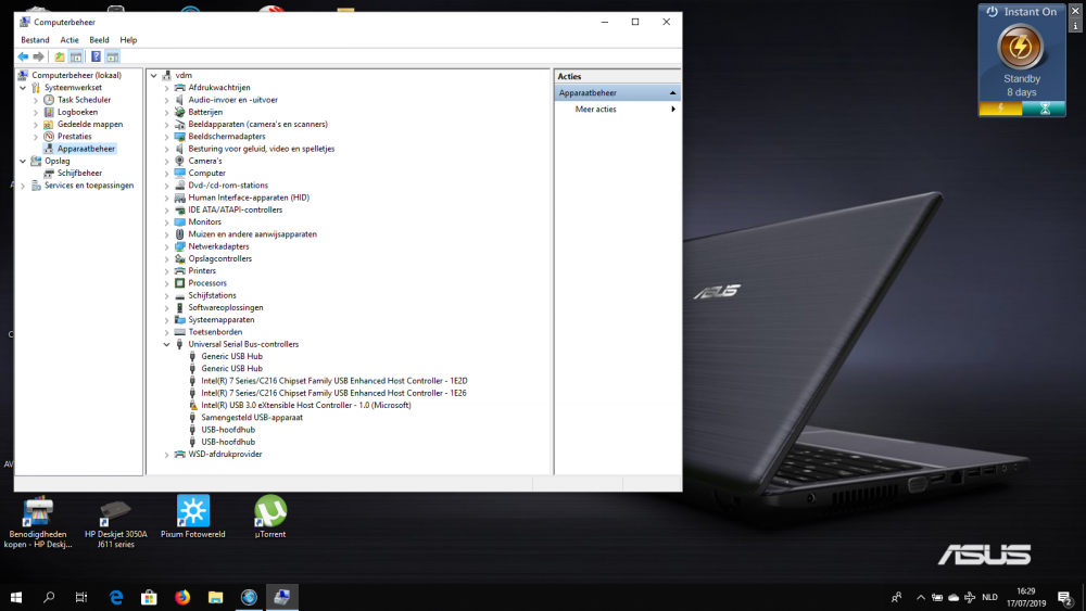

USB poorten werken niet meer zoals het hoort. Zowel USB stick, externe schijf, gps, ... kunnen niet meer gelezen worden. Enkel het opladen van gps werkt. Heb een print screen gemaakt van apparatenbeheer usb. Graag uw hulp.

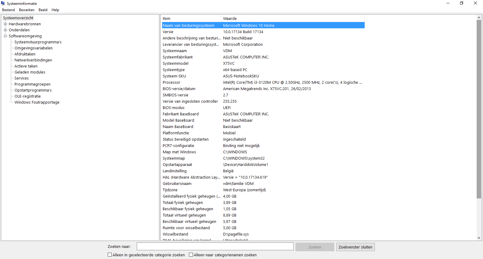

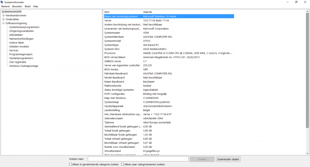

Ik weet niet juist wat je bedoelt. Ik heb gezocht welke versie ik nu heb. Is dit wat je bedoelt?
Wat de windows 10 update betreft, krijg ik wel een foutmelding. zie hieronder
Je Windows is niet van juni 2019 zoals ik fout gelezen heb maar van juni 2018.
 Type winver in "Zoeken in Windows" en druk ENTER. Toon ons een screenshot van het getoonde venstertje.
