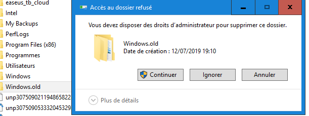

Ik zie dat ik nog op mijn schijf (C) nog windows old staan heb.
Ik gebruik windos 10-64 bits en Google Chrome als browser.
Mijn computer is in het frans maar dit moet geen probleem zijn.
Als ik op Schijf (C) klik verschijnt windos old in de lijst.
Ik heb mijn laptop harde schijf opgeruimd maar die windows old komt steeds terug.
Als ik er rechts op klik en dan verwijderen verschijnt volgend venster:  TOEGANG TOT DIT DOSSIER GEWEIGERD.  U MOET OVER DE ADMINISTRATORRECHTEN BESCHIKKEN OM DIT TE VERIJWDEREN.
Maar ik ben de Administrator en toch lukt het niet.
Hoe kan ik Windos old verijderen?
Mvg
Twee keer per jaar krijg je een nieuwe versie van Windows 10. Wanneer zo’n nieuwe versie geïnstalleerd wordt, dan wordt ook een map Windows.old aangemaakt. Die map is nodig wanneer je terug wilt gaan naar de vorige versie van Windows 10, omdat de nieuwe versie bij jou voor problemen zorgt.
Na installatie van een nieuwe versie van Windows 10 heb je slechts 10 dagen de tijd om terug te gaan naar de vorige versie, want na die 10 dagen wordt de map Windows.old automatisch verwijderd. Daar hoef je zelf niets voor te doen.
De map Windows.old is bij jou aangemaakt op 12 juli 2019. Het is vandaag 19 juli. Over 3 dagen wordt die map automatisch verwijderd. Zoals gezegd, gebeurt dat na 10 dagen, dus in jouw geval op of vlak na 22 juli. Op sommige computers duurt het iets langer: 12 of 14 dagen, maar het gaat dus geheel automatisch.
Als ik jou was, zou ik gewoon over 3 tot 5 dagen nog eens kijken of de map Windows.old er nog steeds is.
Alleen wanneer je nu met ernstig ruimtetekort kampt, kun je die map direct opruimen via Schijfopruiming. Klik daarvoor op de volgende link: https://www.easytechguides.com/nl/windows-old-map-verwijderen.html

Op 19/7/2019 om 20:08, JEANSPANJE zei:
Hartelijk dank voor deze informatie. Ik wacht dus een weekje nog en indien dit er nog staat probeer ik de link die U mij gestuurd hebt.
Intussen mijn oprechte dank
