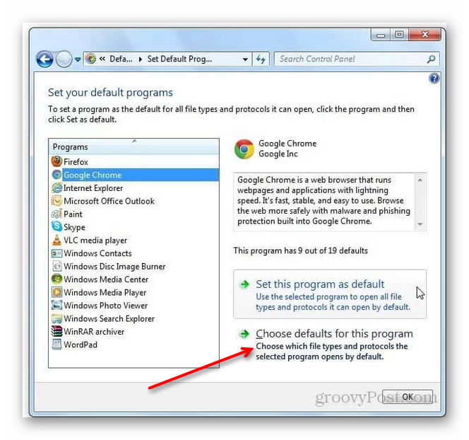

Onder Dit programma als standaard instellen zie je nog wat anders staan. Waarschijnlijk zoiets als Kies standaardwaarden voor dit programma.
De exacte term in het Nederlands ken ik niet, omdat ik zelf Windows 7 niet meer gebruik, dus heb ik een afbeelding van internet geplukt:
5d41818442a6f-Ashampoo_Snap_2019.07.31_1
In het Engels, maar je moet klikken op de plek waar de rode pijl naar wijst. Daarna kun je bestandstypes en protocollen aan Chrome toewijzen.

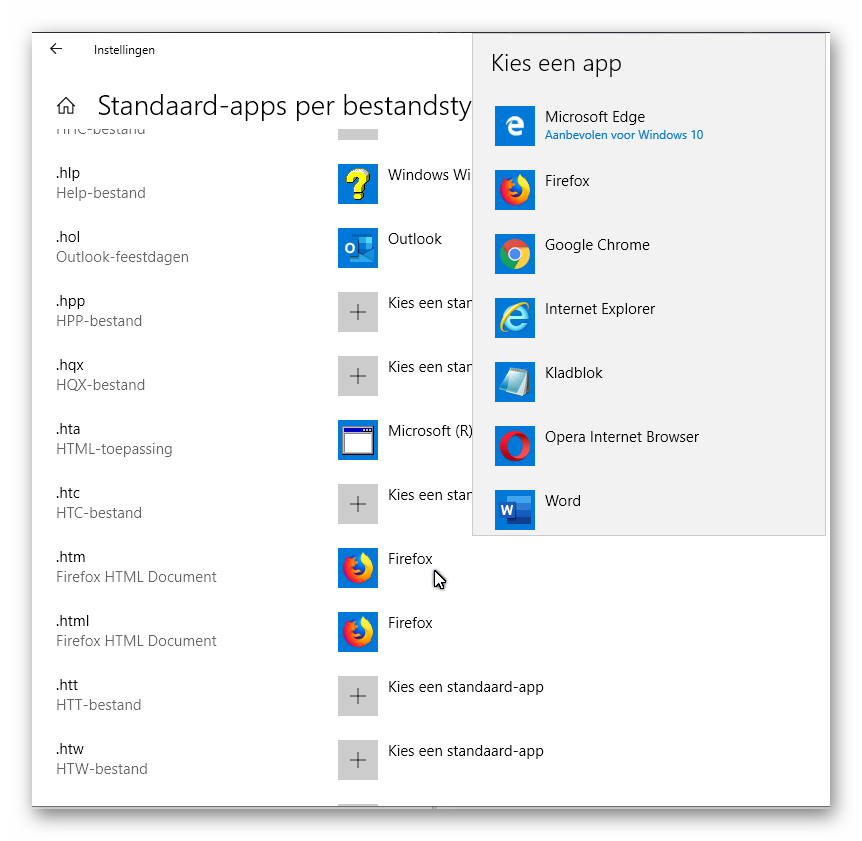

Hoe koppel je bijvoorbeeld het bestandstype .htm aan Chrome? Scrol in die lange lijst omlaag naar .htm. Kijk wat er bij jou achter .htm staat. Staat daar al Chrome, dan hoef je met dat bestandstype niets te wijzigen. Staat er echter iets anders achter, bijvoorbeeld Internet Explorer, dan klik je daarop. Daarna krijg je een lijst te zien met programma's die je kunt kiezen. Klik in die lijst op Chrome.
Hieronder een voorbeeld van mijn Windows 10 pc. Mijn standaardbrowser is Firefox, maar ik zou kunnen kiezen voor Google Chrome achter .htm:

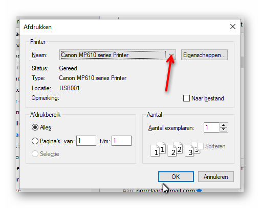

Dan hoor je het afdrukvenster te krijgen. Dat ziet er zo uit:
Kijk of achter Naam de juiste printer geselecteerd is. Is niet de juiste printer geselecteerd, dan klik je op het naar beneden gerichte pijltje dat achter de naam van de printer staat. Daarna verschijnt een lijst met alle printers.
Lukt het tot zover wel? Waar gaat het mis? Krijg je een foutmelding?
