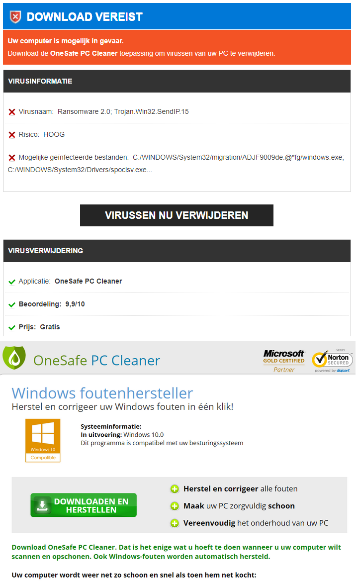

Hallo, tijdens het versturen van een email verscheen er een Pop-Up message, zie bijlage svp.
Mijn Windows Defender die best wel gevoelig is ziet dit virus niet?
Ik vind het een vreemde waarschuwing?

Ga hier niet op in: dit zijn fake-meldingen die je e (dubieus) progje willen opdringen waarmee jij dan wèl een virus of malware zou gaan binnenhalen.
Ze jagen je angst in met de bedoeling dat je hun prog zou gaan installeren. NIET doen dus !
Het is als een garagist die tegen je zegt: je moet dringend je remsysteem laten nakijken !! - als je er dan in loopt ga je onnodige kosten maken terwijl je auto nog goed is.
('k heb het hier wel over een malafiede garagist en niet over de doorsnee garagisten hé !  :xd:)
Maar goed, ben je toch niet helemaal gerust, dan vertel je het maar en zeg ik je hoe jij je systeem op die dingen kan laten nakijken door onze kenners.
Het gaat inderdaad om een valse melding.
Zeker niet ingaan op een dergelijk aanbod of voorstel want meestal kom je dan van de regen in de drup.
We gaan een controle doen om te kijken of er misschien toch iets door de mazen van je virusscanner is geglipt.
