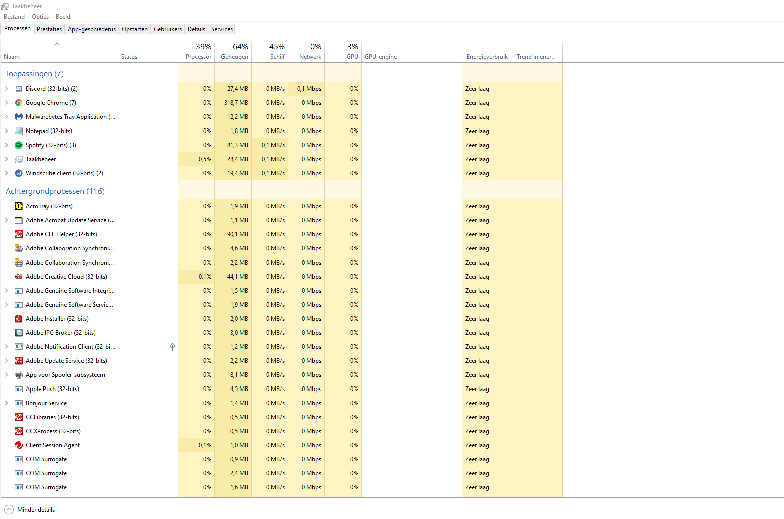

Hallo iedereen,
Men PC doet recent traag, ook al vind ik dat ik nog wel een redelijke PC heb (hardware).
CPU: I7-7700K
GPU: GTX 1060 GB
RAM 16GB
SSD 500GB Samsung Evo
Ik heb Trend Micro als Anti-virus & Malwarebytes.
